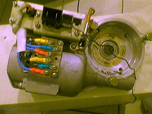

sapfir74 Опубликовано 14 апреля, 2012 Поделиться Опубликовано 14 апреля, 2012 Я снимал у человека электро усилитель с калины.Всё не как не доберусь изучить его полностью с фотосесией(. По диагностике пишет неисправность фаз на электро матор. Ссылка на комментарий Поделиться на другие сайты Поделиться

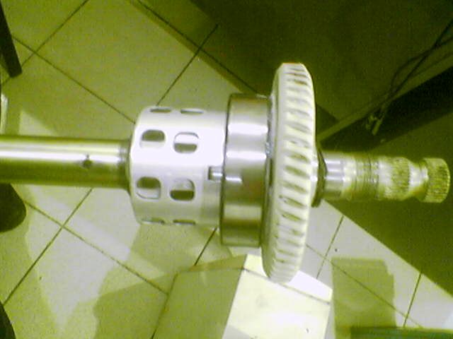

accent602 Опубликовано 29 июня, 2012 Поделиться Опубликовано 29 июня, 2012 Привет парни, заменил вчера Электроусилитель на калине, по диагностики показывало ошибку датчика положения ротора, старый остался у меня подскажите где искать этот датчик? Ссылка на комментарий Поделиться на другие сайты Поделиться
kroluh Опубликовано 30 июня, 2012 Поделиться Опубликовано 30 июня, 2012 с жопы ротора Ссылка на комментарий Поделиться на другие сайты Поделиться

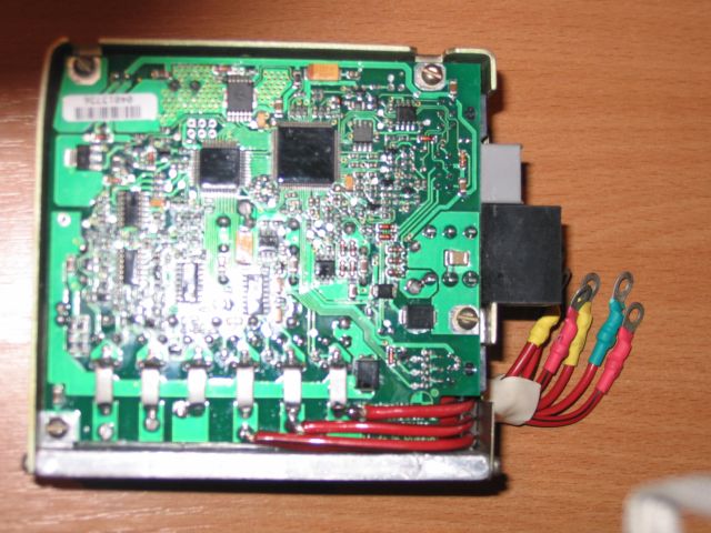

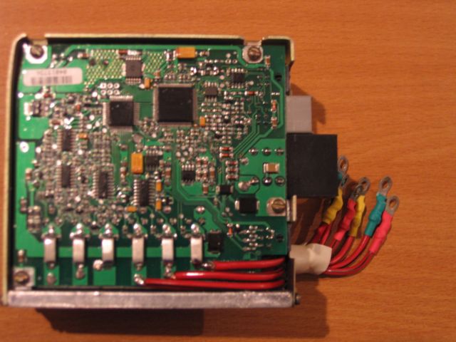

Павел009 Опубликовано 20 сентября, 2012 Поделиться Опубликовано 20 сентября, 2012 (изменено) Приехала калина с ошибкой с1023 Неверный сигнал основного и/или контрольного вывода датчика момента пришлось разобрать всё пропаять пока работает нормально вот фото разбирай пропаяй и будет тебе счастье только пометь при разборе Изменено 20 сентября, 2012 пользователем Павел009 Ссылка на комментарий Поделиться на другие сайты Поделиться
евжениус Опубликовано 25 сентября, 2012 Поделиться Опубликовано 25 сентября, 2012 Там не все так просто с моментом там основной выход и контрольный на выходах должно быть одинаковое напряжение. Пропей не всегда помогает. Бывает что резики закисают по моменту вообще много поломок. Кому надо пишите в личку отвечу есть большой опыт по их ремонту Ссылка на комментарий Поделиться на другие сайты Поделиться

димончик Опубликовано 22 ноября, 2012 Поделиться Опубликовано 22 ноября, 2012 (изменено) В 21.11.2012 в 07:32, SOLID сказал: Беда эмур начал выделываться,то вырубается сам,то снова работае,ошибка на датчик положения ротора. что с ним делать? выкинуть или можно отремонтировать? Можно отремонтировать.Пропаять.Очень часто помогает.Но бывает что и перегорают свотодиоды в датчиках.Проверить их очень просто.Для этого понадобяться:батарейка и видеокамера. Изменено 22 ноября, 2012 пользователем димончик Ссылка на комментарий Поделиться на другие сайты Поделиться
кулер2 Опубликовано 23 ноября, 2012 Поделиться Опубликовано 23 ноября, 2012 а фотоприёмник как проверить? Ссылка на комментарий Поделиться на другие сайты Поделиться
димончик Опубликовано 23 ноября, 2012 Поделиться Опубликовано 23 ноября, 2012 (изменено) В 23.11.2012 в 05:50, кулер2 сказал: а фотоприёмник как проверить? Осцилографом можно.Пропаять датчики обязательно.Пайка там всегда некачественная была. Изменено 23 ноября, 2012 пользователем димончик Ссылка на комментарий Поделиться на другие сайты Поделиться
SOLID Опубликовано 24 ноября, 2012 Поделиться Опубликовано 24 ноября, 2012 В 22.11.2012 в 21:13, димончик сказал: Можно отремонтировать.Пропаять.Очень часто помогает. Но бывает что и перегорают свотодиоды в датчиках.Проверить их очень просто.Для этого понадобяться:батарейка и видеокамера. Аха спасибо...надо все таки разобрать его. Ссылка на комментарий Поделиться на другие сайты Поделиться
Nexiovod2000 Опубликовано 28 декабря, 2012 Поделиться Опубликовано 28 декабря, 2012 В 21.11.2012 в 07:32, SOLID сказал: Беда эмур начал выделываться,то вырубается сам,то снова работае,ошибка на датчик положения ротора. что с ним делать? выкинуть или можно отремонтировать? Можно попробовать промыть контакты спиртом и поджать иглой лепестки. Так вылечил 2 из 3 усилителя с ошибками по датчику положения. Ссылка на комментарий Поделиться на другие сайты Поделиться

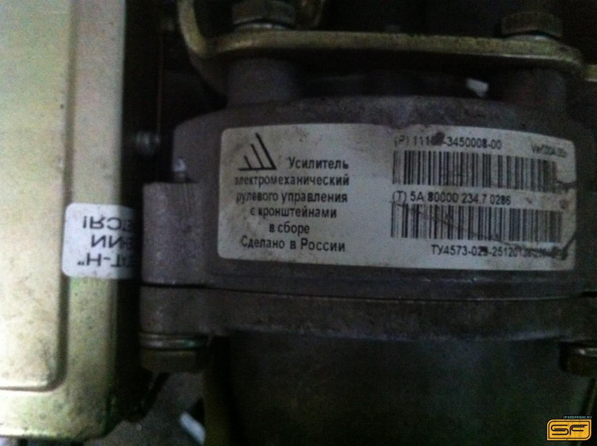

kalina V8 Опубликовано 1 апреля, 2013 Поделиться Опубликовано 1 апреля, 2013 доброго времени суток. появилось ненавязчивое закусывание руля .Особенно это стало заметно при езде по трассе когда требуется подруливание в малом диапазоне угла поворота руля. Как определить какой именно электроусилитель стоит Махачкалинский или Калужский? и как устранить это закусывание? Ссылка на комментарий Поделиться на другие сайты Поделиться
димончик Опубликовано 1 апреля, 2013 Поделиться Опубликовано 1 апреля, 2013 В 01.04.2013 в 08:03, kalina V8 сказал: доброго времени суток. появилось ненавязчивое закусывание руля .Особенно это стало заметно при езде по трассе когда требуется подруливание в малом диапазоне угла поворота руля. Как определить какой именно электроусилитель стоит Махачкалинский или Калужский? и как устранить это закусывание? Либо диагностикой иденты посмотреть.Либо прочитать бумажку которая на нем наклеена.Сначала нужно определить с каким типом ЭУР имеем дело потом будем думать почему закусывает. Ссылка на комментарий Поделиться на другие сайты Поделиться
derric Опубликовано 4 апреля, 2013 Поделиться Опубликовано 4 апреля, 2013 В 01.04.2013 в 08:03, kalina V8 сказал: доброго времени суток. появилось ненавязчивое закусывание руля .Особенно это стало заметно при езде по трассе когда требуется подруливание в малом диапазоне угла поворота руля. Как определить какой именно электроусилитель стоит Махачкалинский или Калужский? и как устранить это закусывание? У махачкалинского мотор перпендикулярно валу колонки(рулевой),остальные ДААЗ или Калуга,исключение корейский. Ссылка на комментарий Поделиться на другие сайты Поделиться
димончик Опубликовано 4 апреля, 2013 Поделиться Опубликовано 4 апреля, 2013 В 04.04.2013 в 16:41, derric сказал: У махачкалинского мотор перпендикулярно валу колонки(рулевой),остальные ДААЗ или Калуга,исключение корейский. Не только. Ссылка на комментарий Поделиться на другие сайты Поделиться
Tumaster Опубликовано 5 апреля, 2013 Поделиться Опубликовано 5 апреля, 2013 Вот может пригодится 1.docПолучение информации... Ссылка на комментарий Поделиться на другие сайты Поделиться
kalina V8 Опубликовано 5 апреля, 2013 Поделиться Опубликовано 5 апреля, 2013 В 04.04.2013 в 16:41, derric сказал: У махачкалинского мотор перпендикулярно валу колонки(рулевой),остальные ДААЗ или Калуга,исключение корейский. где то на форумах прочитал что лечится смазкой.... все усилители можно смазывать , и как? Ссылка на комментарий Поделиться на другие сайты Поделиться

kalina V8 Опубликовано 10 апреля, 2013 Поделиться Опубликовано 10 апреля, 2013 В 04.04.2013 в 16:41, derric сказал: У махачкалинского мотор перпендикулярно валу колонки(рулевой),остальные ДААЗ или Калуга,исключение корейский. в общем всем спасибо за помощь. мотор стоит перпендикулярно валу. проблема решилось смазкой... кому интересно вот ссылка http://www.drive2.ru/cars/lada/kalina_sedan/kalina_sedan/dev-163/journal/288230376151813760/ 1 Ссылка на комментарий Поделиться на другие сайты Поделиться
