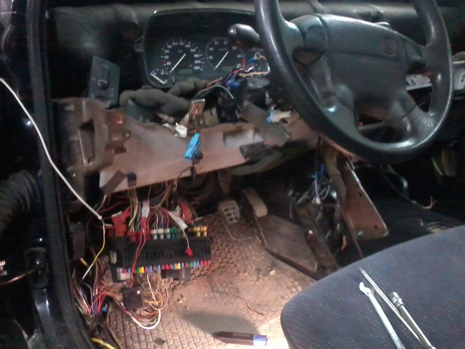

shurimba Опубликовано 4 апреля, 2012 Поделиться Опубликовано 4 апреля, 2012 Добрый вечер! Авто старенький, мозги абс под задним сиденьем, к-линия идет отдельным проводом с разъёмом на конце... Подключаю ваг ком - не видит гад и всё!!! Датчики проверил на разъёме блока, питания есть, массы есть... Что дальше делать - ума не пиложу... :AllSmail (25): Ссылка на комментарий Поделиться на другие сайты Поделиться

shurimba Опубликовано 4 апреля, 2012 Автор Поделиться Опубликовано 4 апреля, 2012 Блинк коды наверняка. Год машины надо указывать .. Год 1994... Притащили без панели - восстановлена после дтп. Вся проводка висит мехом наружу !!! Это я к тому что пол дня лазил пока нашел хоть какието концы... Ссылка на комментарий Поделиться на другие сайты Поделиться

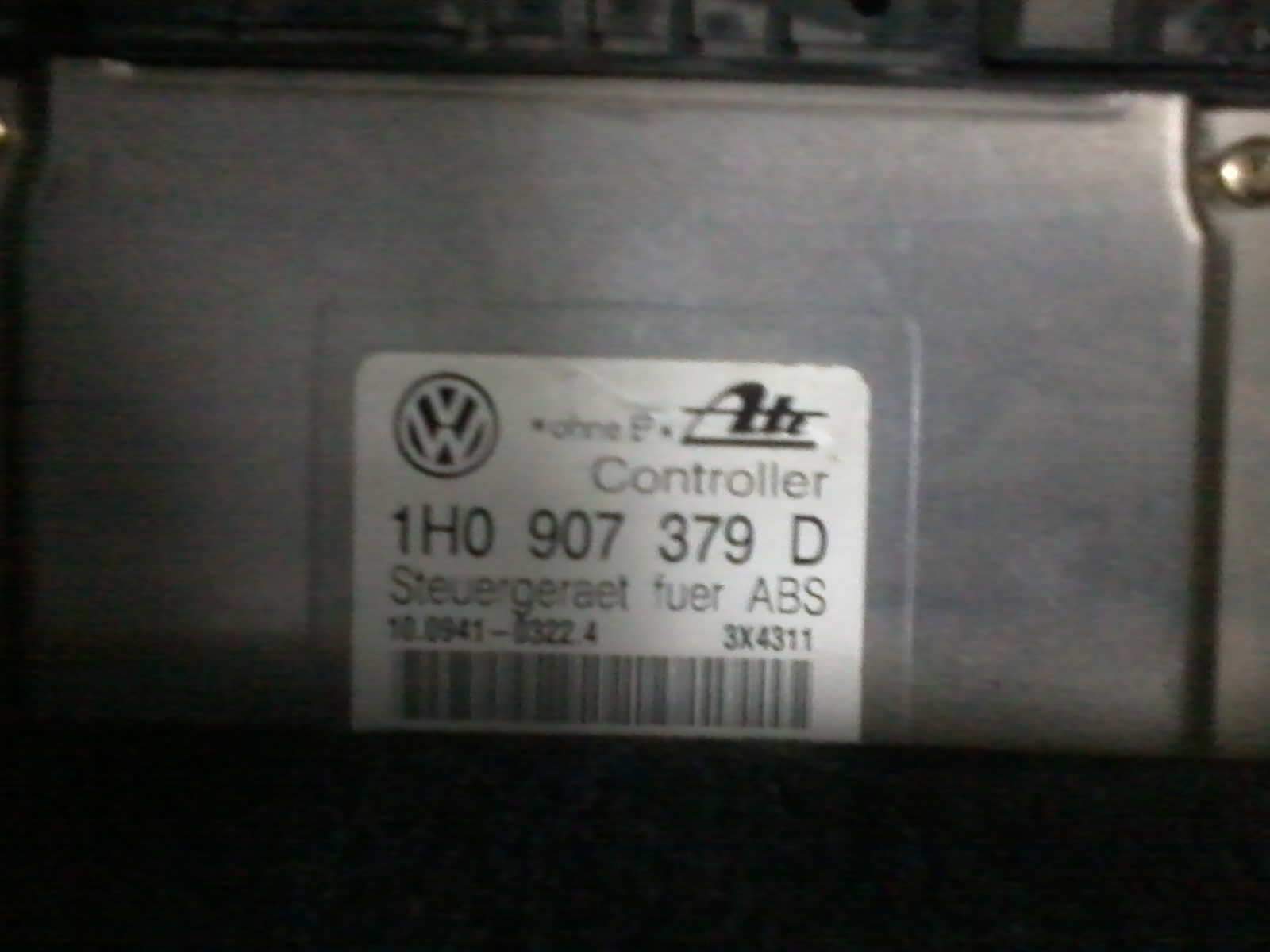

masterok Опубликовано 4 апреля, 2012 Поделиться Опубликовано 4 апреля, 2012 42 пин блока К-линия ,а у тебя какой получается ..? Ссылка на комментарий Поделиться на другие сайты Поделиться
shurimba Опубликовано 4 апреля, 2012 Автор Поделиться Опубликовано 4 апреля, 2012 42 пин блока К-линия ,а у тебя какой получается ..? Да 42 пин ... Блок такой: Ссылка на комментарий Поделиться на другие сайты Поделиться
