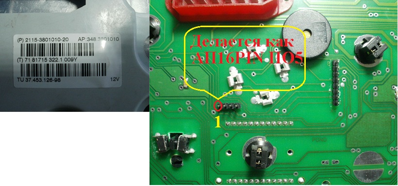

mir12volt Опубликовано 13 апреля, 2012 Поделиться Опубликовано 13 апреля, 2012 В 10.04.2012 в 18:22, jonchi сказал: Резистивная сборка! ...в обрыве.., было уже, проходили... абсолютно точно. Прямо в десяточку. Было бы фото платы я бы ткнул в нужное место. Ссылка на комментарий Поделиться на другие сайты Поделиться
sergeiii Опубликовано 13 апреля, 2012 Поделиться Опубликовано 13 апреля, 2012 В 13.04.2012 в 17:39, mir12volt сказал: абсолютно точно. Прямо в десяточку. Было бы фото платы я бы ткнул в нужное место. Вот тебе фото Ссылка на комментарий Поделиться на другие сайты Поделиться
sergeiii Опубликовано 13 апреля, 2012 Поделиться Опубликовано 13 апреля, 2012 Вот ещё фото- мало кто его видел . Ссылка на комментарий Поделиться на другие сайты Поделиться
OalikO Опубликовано 13 апреля, 2012 Поделиться Опубликовано 13 апреля, 2012 В 13.04.2012 в 19:45, sergeiii сказал: Вот ещё фото- мало кто его видел . Почему мало кто видел? Как это фото относится к теме? Это фото 2115/Нива новая АП. Писал на соседнем форуме про неё. Может Вы хотели показать сборку, требующую замены? Ссылка на комментарий Поделиться на другие сайты Поделиться
sergeiii Опубликовано 13 апреля, 2012 Поделиться Опубликовано 13 апреля, 2012 (изменено) В 13.04.2012 в 20:52, OalikO сказал: Почему мало кто видел? Как это фото относится к теме? Это фото 2115/Нива новая АП. Писал на соседнем форуме про неё. Ну и что толку что ты писал на соседнем форуме мы её давно делаем , например у меня две ВАЗ- 2114 были и нива здесь совсем не причём просто на неё поставили щиток от семейства -Самары ,вот фото -автор -serrg -. Изменено 13 апреля, 2012 пользователем sergeiii Ссылка на комментарий Поделиться на другие сайты Поделиться
mir12volt Опубликовано 13 апреля, 2012 Поделиться Опубликовано 13 апреля, 2012 Не помню какая именно. Но на фото я отметил какие сборки посмотреть внимательней, а лучше взять и пропаять все. Делов то на 15 минут. Ссылка на комментарий Поделиться на другие сайты Поделиться
