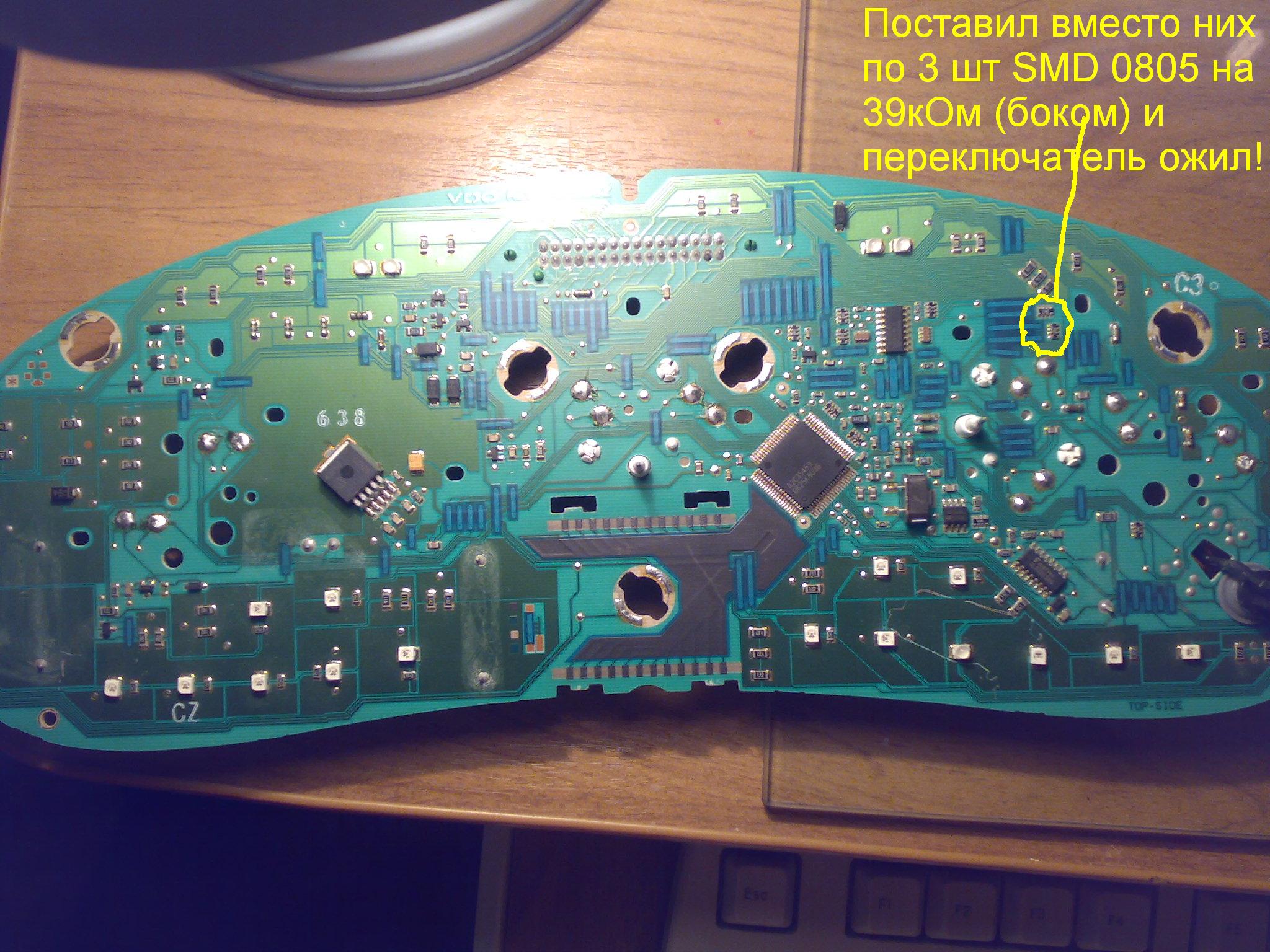

jonchi Опубликовано 14 апреля, 2012 Поделиться Опубликовано 14 апреля, 2012 Что это значит? Объясни пожалуйста что в обрыве и как проходили? интересный вопрос "что в обрыве?" - резистивная сборка, сказал уже. "как проходили?" - элементарно! тестером. вот всем желающим прямая наводка... 1. убедится в работоспособности переключателя. 2. провода с переключателя уходят в щиток, - напрямую к сборке. 3. тестер в руки и вперёд!!! :) Ссылка на комментарий Поделиться на другие сайты Поделиться

yarosha Опубликовано 15 апреля, 2012 Поделиться Опубликовано 15 апреля, 2012 (изменено) Посмотри фото. У меня была похожая проблема -у далось вылечить. Скорее всего это беда некачественной заводской пайки а не твоя. На форуме есть моя тема по данной проблеме. Изменено 15 апреля, 2012 пользователем yarosha Ссылка на комментарий Поделиться на другие сайты Поделиться

jonchi Опубликовано 15 апреля, 2012 Поделиться Опубликовано 15 апреля, 2012 2 yarosha да, какая-то из этих двух, точно не помню... 2 olle67 , под лупой помощнее видно что зборка толком не пропаяная и стоит немного под углом. немного флюса+паяльная станция. Ссылка на комментарий Поделиться на другие сайты Поделиться

dim_70 Опубликовано 6 мая, 2012 Поделиться Опубликовано 6 мая, 2012 Ну вылечить приборку удалось или нет????????????? НУЖНА СТАТИСТИКА............... мне удалось был непропай сборки Ссылка на комментарий Поделиться на другие сайты Поделиться

термокуб Опубликовано 16 августа, 2012 Поделиться Опубликовано 16 августа, 2012 Ну вылечить приборку удалось или нет????????????? НУЖНА СТАТИСТИКА............... Спасибо, тоже помогла пропайка сборок. Ссылка на комментарий Поделиться на другие сайты Поделиться
