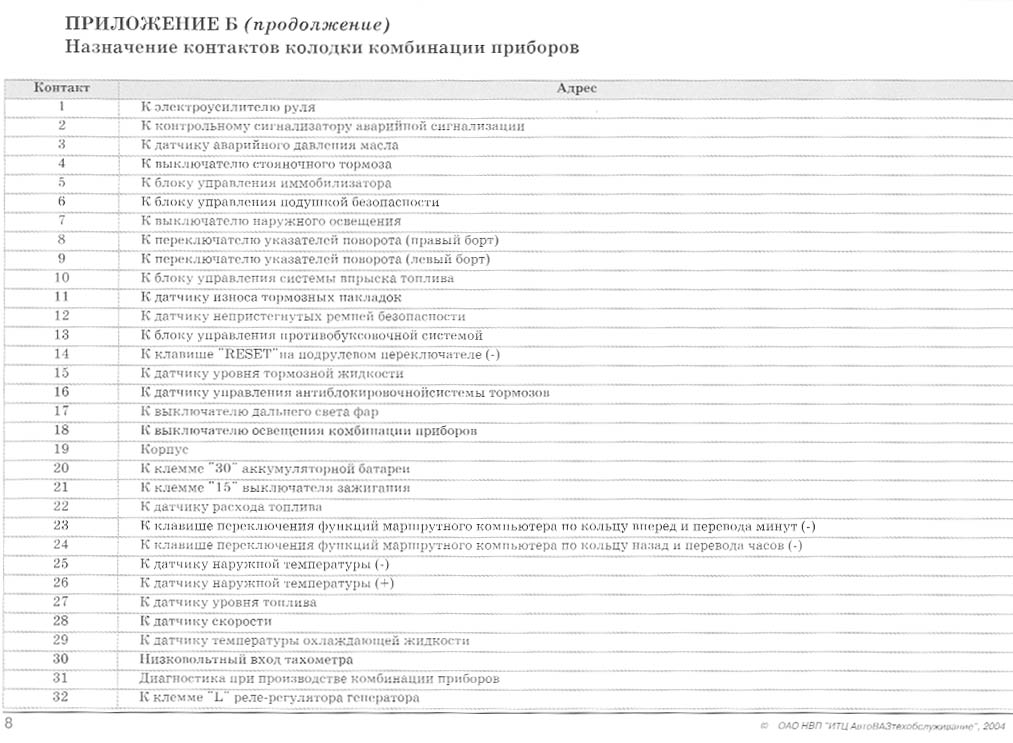

dimas091 Опубликовано 5 декабря, 2012 Поделиться Опубликовано 5 декабря, 2012 что бы не плодить кучу тем пишу здесь! Аналогичная доска тока беда в том что, перестали показывать датчик температуры и уровень топлива! Стрелки лежат в нулях а в режиме теста нормально двигаются! Может кто сталкивался с подобным? Дамп не причём подкидывал другой! Ссылка на комментарий Поделиться на другие сайты Поделиться

dimas091 Опубликовано 5 декабря, 2012 Поделиться Опубликовано 5 декабря, 2012 да дело в доске 100% ! датчики и проводка были первым делом проверены! Доска вот на столе лежит и при замыкании 27,29 контактов на землю ничего не происходит! а так стрелки должны уходить вверх! Ссылка на комментарий Поделиться на другие сайты Поделиться

dimas091 Опубликовано 7 декабря, 2012 Поделиться Опубликовано 7 декабря, 2012 Да проблема в доске! Я писал же что, при замыкании контактов 27и 29 на землю ничего не происходит стрелки так и лежат на нулях! А должны уходить вверх! доска на столе подключена! Причем если топливо лежит на нуле то должна и лампа резерва гореть, а этого не происходит! А в режиме теста лампа горит! Ссылка на комментарий Поделиться на другие сайты Поделиться

dimas091 Опубликовано 7 декабря, 2012 Поделиться Опубликовано 7 декабря, 2012 в общем пошел я таким путём . Почитав инет понял, что у панелей заводской брак непропай ! но поиски с лупой результатов не дали, везде пайка хорошая! Далее пошел другим путём поскольку 27и 29 нога идут прямо на датчики а другие конци датчиков на землю значит на 27 и 29 ноге должно быть опорное напряжение, померив его понял, что оно мало 1 вольт! ну и пошел звонить дороги они приходят в транзистор а база транзистора уходит куда то далеко и вот на базе весит напряжение питание, то есть транзистор закрыт ! И пошел по дороге базы и ОПА она не звонится ! хотя на вид целая! И тока когда счистил лак увидел обрыв! запаял и всё окей! Опорное напряжение 12 вольт, датчики ожили! 1 Ссылка на комментарий Поделиться на другие сайты Поделиться
