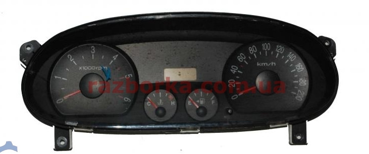

Доброго времени суток! Нужна распиновочка чтоб включить на столе. Панельку принесли, машины нет чтоб глянуть где питалово и зажигание... Панелька вот такая http://razborka.com.ua/files/imagecache/big/files/spareshop/photo/panel_priborov_diz_s_takhom_hyundai_h1_04-.jpg. Нормек на ней G19 94003-4A76005. Заранее благодарю!

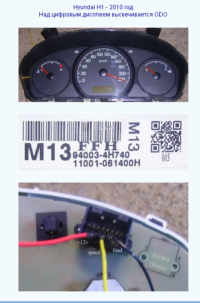

Спасибо! но немного не то... я так понимаю эта панелька года 2004-5. 2 разъема как на traget 2004 в описании по5. только если цеплять так как там загорается только абс и все

Внимательность - это вещь! 2010 г.
Я имею в веду что у меня панель года 2004-5. Она и выглядит немного по другому. Фотика нет сфоткать (
Вообще ничего не происходит
постоянный + и - по стабилизатору вызванил... а вот куда зажигание не пойму
Если плясать от этого или от лампочки чека то загарается только лампа ABS и в начале на пол секунды вспыхивает ручник (brake) дисплей и все остальное молчит, хотя и на епрумке и на проце питание есть... Просто человек говорит что дисплей показывал "кракозябры". Вот и думаю мож она вообще мертвая или надо все таки еще куда подпитать?
При таком подключении загарается только абс. По ходу дохлая панелька...
Поменяй стабилизатор, бывает такое когда индикатор не все сегменты показывает, как ты их называеш кракозябры.
Это клиент говорит что крокозябры... у меня сейчас он вообще молчит. попробую стаб поменять
