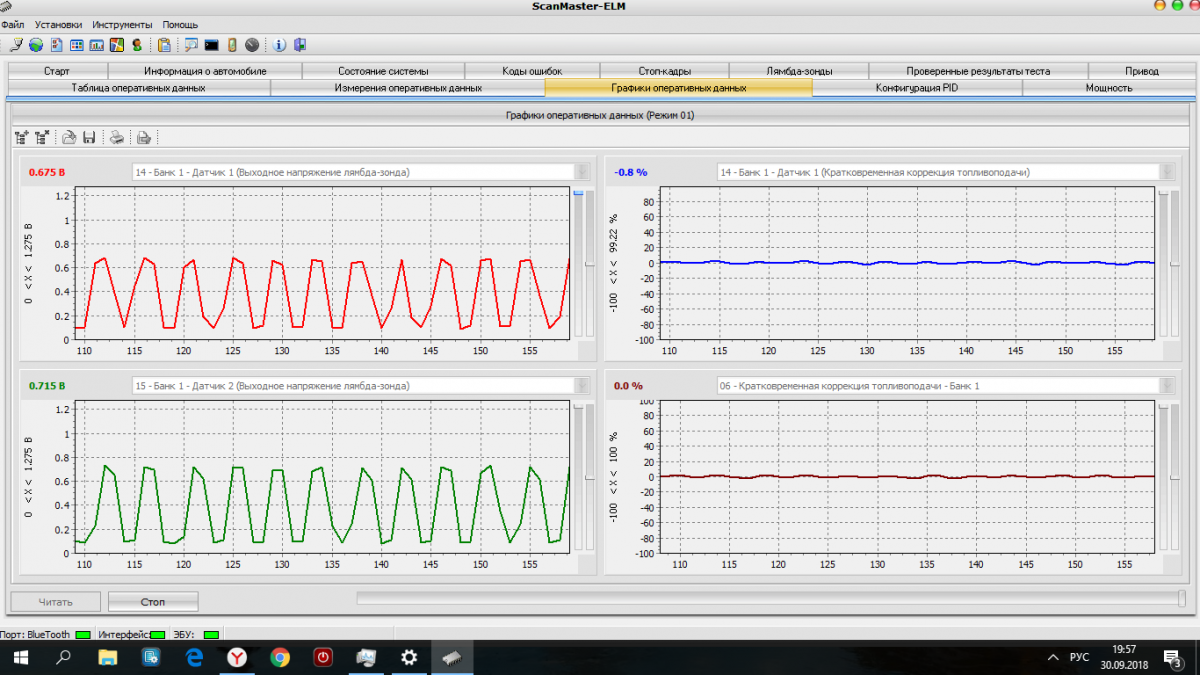

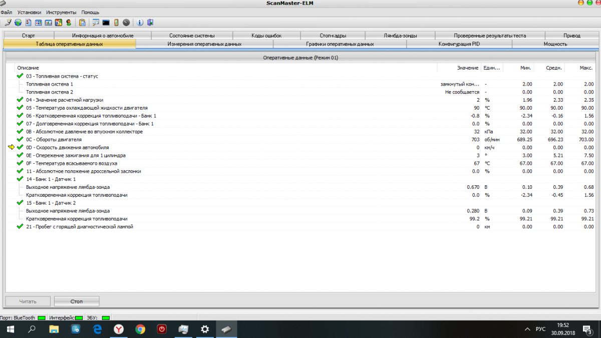

ковчег Опубликовано 24 октября, 2018 Опубликовано 24 октября, 2018 вопрос гетц 1,3 мкпп .прошивали лет 7 назад .Просил на Е2 .год назад выбил катализатор .Сам не езжу на машине (машина жены) но вот пришлось поездить неделю назад и удивился большому расходу около 12 литров а был 8 .И в догонку загорелся чек ошибка 0420 как я понял по ДК1 .Подключил ЕЛМ посмотрел графики и был удивлен ДК2 повторяет график ДК1 .Давай искать прошивку по инету чтобы проверить евро 2 она или Е3 не чего не нашел .
mol78 Опубликовано 24 октября, 2018 Опубликовано 24 октября, 2018 P0420 - низкая эффективность нейтрализатора. Прошивка ни разу не евро2. График ДК2 повторяет ДК1 потому катализатор выбит.
ковчег Опубликовано 24 октября, 2018 Опубликовано 24 октября, 2018 (изменено) В 24.10.2018 в 15:12, mol78 сказал: P0420 - низкая эффективность нейтрализатора. Прошивка ни разу не евро2. График ДК2 повторяет ДК1 потому катализатор выбит. вот я тоже об этом и подумал .что этот человек мне оставил Е3 посоветуйте нормальную прошивку Е2 Изменено 24 октября, 2018 пользователем ковчег

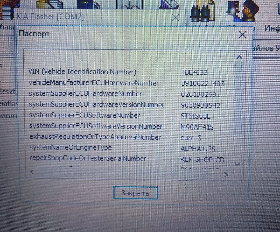

ковчег Опубликовано 24 октября, 2018 Опубликовано 24 октября, 2018 вообщем залил прошивку от паулиса евро 2 но в паспорте пишется евро 3 . почему Startpower 92 2013 Гетц 1.3 МТ е2.binПолучение информации...
Cooper89 Опубликовано 25 октября, 2018 Опубликовано 25 октября, 2018 Ковчег, скорей всего корявую прошивку залили, в инете полно бесплатно дерм....
tarchudik Опубликовано 25 октября, 2018 Опубликовано 25 октября, 2018 Прошивка может и евро 2 а иденты не поменяны. Отключи вторую лямду если ошибок нету то евро2
ковчег Опубликовано 25 октября, 2018 Опубликовано 25 октября, 2018 (изменено) То есть если отключу вторую лямбду чек загорится сразу и надо будет покататься какое-то время Изменено 25 октября, 2018 пользователем ковчег
Cooper89 Опубликовано 26 октября, 2018 Опубликовано 26 октября, 2018 Нет, сразу должен не загорается чек, если 2 кислородник отключен и прошивка е2
