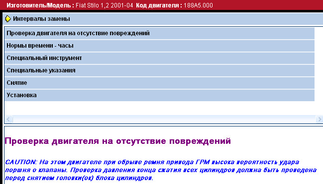

kot71t27 Опубликовано 8 апреля, 2012 Поделиться Опубликовано 8 апреля, 2012 Здравствуйте.Подскажите приобрыве ремня грм гнёт клапана? Ссылка на комментарий Поделиться на другие сайты Поделиться
Выбор Опубликовано 8 апреля, 2012 Поделиться Опубликовано 8 апреля, 2012 Заполнишь профиль - скажу. Ссылка на комментарий Поделиться на другие сайты Поделиться
Выбор Опубликовано 8 апреля, 2012 Поделиться Опубликовано 8 апреля, 2012 99 %. Ссылка на комментарий Поделиться на другие сайты Поделиться
