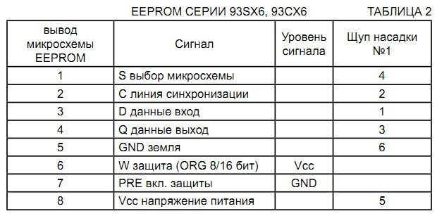

ПО 5 не возьмет. Там в панели 93с46 а в ПО5 только 93s56 (посмотреть можно в разделе микросхемы).
  • Downvote 2
Ну вот, все карты раскрыл. Инструкцию же не все читают.
