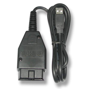

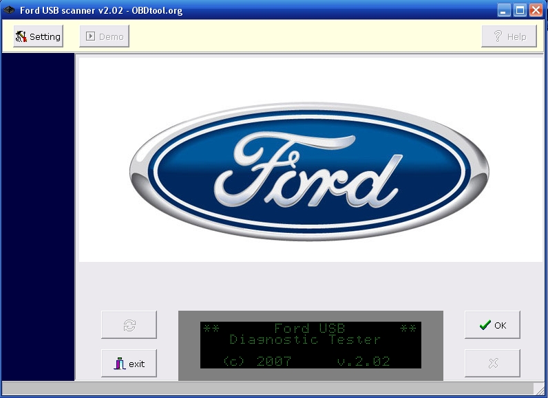

vadikk Опубликовано 2 июня, 2009 Поделиться Опубликовано 2 июня, 2009 привет парни кто работал этим девайсом ??? правда ли что он видит srs и abs на фордах Для полной поддержки всех этих систем автосканер Ford Scan обеспечивает диагностическое соединение с использованием всех интерфейсов, применявшихся автопроизводителем: FORD ISO9141 (кузовные системы) FORD SCP (системы управления двигателем и трансмиссией) FORD CAN (все системы бортовой электроники на автомобилях поздних годов выпуска) Ссылка на комментарий Поделиться на другие сайты Поделиться
lma377 Опубликовано 6 июля, 2009 Поделиться Опубликовано 6 июля, 2009 vadikk сказал: привет парни кто работал этим девайсом ???правда ли что он видит srs и abs на фордах Для полной поддержки всех этих систем автосканер Ford Scan обеспечивает диагностическое соединение с использованием всех интерфейсов, применявшихся автопроизводителем: FORD ISO9141 (кузовные системы) FORD SCP (системы управления двигателем и трансмиссией) FORD CAN (все системы бортовой электроники на автомобилях поздних годов выпуска) Я работаю с подобным адаптером и с этим софтом более двух лет. Адаптер собран на м/п Ozen 2610 (Ford). Да. Он видит SRS и ABS на Фордах и Маздах и поддерживает все протоколы, используемые Фордом, кроме низкоскоростного CAN (по моему OBD 3 & 11). Ссылка на комментарий Поделиться на другие сайты Поделиться
