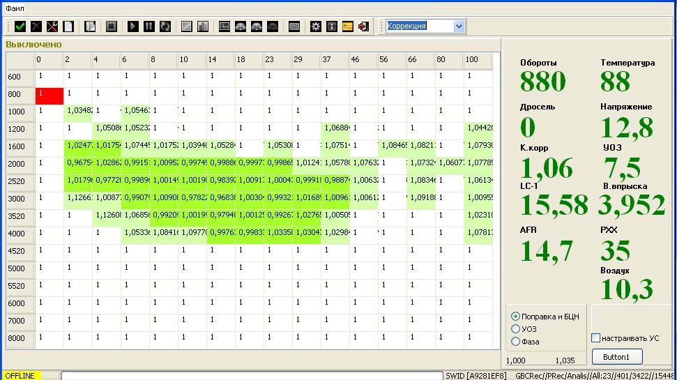

GiBRiDlsd Опубликовано 2 декабря, 2015 Поделиться Опубликовано 2 декабря, 2015 (изменено) А где можно найти J5ls из комплекта Атомик? раньше была в архиве, а теперь нет... только карта. Я так понимаю ее терь там нет потому что она как бэ является платной. Мож у кого остался архивчик? Изменено 2 декабря, 2015 пользователем GiBRiDlsd Ссылка на комментарий Поделиться на другие сайты Поделиться
viamax1984 Опубликовано 28 октября, 2020 Поделиться Опубликовано 28 октября, 2020 10.04.2012 в 18:54, Atomic-DM сказал: Atomic Tune online Предисловие: Думаю многие видели мою бесплатную программу Atomic Tune, которая позволяла настраивать параметры в прошивке ЭБУ Январь 7.2 и 5.1, такие как поправка и БЦН, контролировать детонацию, загрузку форсунок и другие данные. После того как программа научилась анализировать данные с ШДК и строить 3D графики, это направление было закрыто. Закрылось она в виду того, что дальше выжимать было особо нечего, что интерес перешел к онлайн настройке. Работы по онлайну велись долго. На разных этапах создания программы мне помогали разные люди и вносили свой вклад. Без их помощи врятли вообще что-нибудь получилось. С января удалось создать первые работоспособные версии с поддержкой ШДК и катанием поправки. На данный момент реализовано: 1. Считывание прошивки из ЭБУ 2. Автоматическая настройка Поправки ЦН и БЦН 3. Диагностические данные 4. Настройка УОЗ на ЧН (подобно ПАК Матрица) В ближайших планах: 5. Создание удобного функционала для настройки ХХ (реализовано на 80%) 6. Создание онлайн калибровщика (функционал ОЛТ SMS. Реализовано на 50%) 7. Создание нормального алгоритма настройки УОЗ и детонационных фильтров (проходит часть осмысления) 8. Фаза впрыска (осмысление) Кое что о программе: 1 .Работает с любым квантованием, но с таблицами 16 на 16(!) 2. Программа тестировалась на прошивках j5ls , c ДМРВ. Машине 16кл. 1.6 3. Максимально быстрая скорость, которой удалось добиться = 7-8 диагностических сессий. Стабильно работает на 6 4. Есть поддержка УДК, но стоит учитывать убогость штатного УДК и не стоит ждать особых чудес. Несколько скринов: Откатывалась j5ls. Перед откаткой, для чистоты эксперимента поправка везде была выставления в единицу. Время откатки 49 минут. (~ 30минут город, 19 трасса) Скриншоты: 1. Скриншот попадения в РТ. До знака “//” стоит количество перезаписываний прошивки в этой точке. После знака – количество проанализированных значений после последней перезаписи. Естественно где больше значений перезаписываний, там лучше откатано топливо. 2. Скриншот коррекции показывает насколько качественно откатана прошивка. В нем содержатся данные по последней произведенной коррекции 3. Скриншот поправки наглядно показывает насколько изменилась поправка от единицы, которую я для наглядности выставлял. О моем видении развития и коммерческой составляющей: В виду того что я не считаю себя суперским программером или гуру в вопросах чиптюнинга, я не могу гарантировать что эта софтина - всем софтинам софтина. Я не ставлю перед собой способа заработать много денег на этом, да и вообще решение о коммерческой реализации этого моего увлечения связано лишь с определенными жизненными ситуациями. Будущее проекта напрямую будет зависеть от того какая будет заинтересованность у пользователей, моего свободного времени и знаний в области Чип-тюнинга. Вы или соглашаетесь с такой позицией автора или нет. Учитывая что проект сырой, то и цену ломить за него нет смысла. Программа на данном этапе стоит 3 т.р. Тем кто заинтересуется на данном этапе всегда будет иметь свежую версию данной программы. Активным тестерам – индивидуальный подход в плане выслушивания пожеланий и разные бонусы Если будут заинтересовавшиеся, то программа будет выслана желающим 17 апреля. Оплачивать можно уже сейчас (плюсуйтесь). Жду вопросов, предложений и пожеланий Хочу приобрести как это сделать? Ссылка на комментарий Поделиться на другие сайты Поделиться
