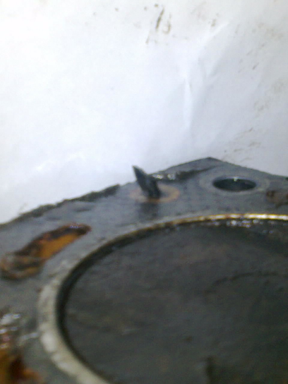

бригадир Опубликовано 12 апреля, 2012 Поделиться Опубликовано 12 апреля, 2012 подскажите по существу. Ссылка на комментарий Поделиться на другие сайты Поделиться
qwert3433 Опубликовано 12 апреля, 2012 Поделиться Опубликовано 12 апреля, 2012 Как вариант-если рементировал, прокладку под головкой поставил не правильно (перевернул) Ссылка на комментарий Поделиться на другие сайты Поделиться
HSV Опубликовано 12 апреля, 2012 Поделиться Опубликовано 12 апреля, 2012 *накручивает м*- что это оно там накручивает? Может начать с того что далалось, почему,и что после *накручивания м* проверялось. Могу на кофейной гуще погадать , но это дороже. Меряй давление (последняя шейка наматывает от голодания) Ссылка на комментарий Поделиться на другие сайты Поделиться
бригадир Опубликовано 16 апреля, 2012 Автор Поделиться Опубликовано 16 апреля, 2012 В двигателе замерил механическим давление. 4кг. А в головку не идет. через отверстие под распредвалом через оправку подавал 8.5кг Проходимости нет.в замен маслянного фильтра сделал переход на шланг давление 8.5 атм. проходит только через вкладыши на верх нет. пришлось снять голову. Ссылка на комментарий Поделиться на другие сайты Поделиться
HSV Опубликовано 16 апреля, 2012 Поделиться Опубликовано 16 апреля, 2012 Вот оказывается сам все знаешь и понимаешь,ато сразу паника. Ссылка на комментарий Поделиться на другие сайты Поделиться
