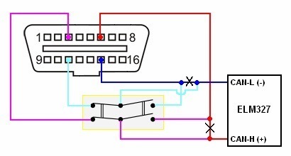

zaias Опубликовано 16 мая, 2015 Поделиться Опубликовано 16 мая, 2015 Подскажите как переделать elm327 (орин) что бы начала работать с forScan Ссылка на комментарий Поделиться на другие сайты Поделиться
svek54 Опубликовано 16 мая, 2015 Поделиться Опубликовано 16 мая, 2015 схема переделки Ссылка на комментарий Поделиться на другие сайты Поделиться

SergKuga Опубликовано 12 октября, 2015 Поделиться Опубликовано 12 октября, 2015 работает с openport2 только видит блоки которые сидят на высокой шине, а среднию не читает Ссылка на комментарий Поделиться на другие сайты Поделиться
uncle_sem Опубликовано 12 октября, 2015 Поделиться Опубликовано 12 октября, 2015 работает с openport2 только видит блоки которые сидят на высокой шине, а среднию не читает для работы с разными кан-шинами ставится переключатель. схема есть на сайте форскана. Всем привет! Я скачал фор скан и непрочитал до конца его функционал,а когда подрубил его к шевролет ласетти 1,8 через елм327 то был сильно удивлен,связь с адаптером есть а с эбу нету,хотя мотор дата и опен диаг работают нормально,так как окозалось эта прога только под форды заточена и еще что то и все,жалко малый охват моделей. "как оказалось", блин. что, даже название не навело нина какие мысли? а описание - тоже? "малый охват моделей", блин.... никто поддержку лачети ваших не обещал, и пока делать не собирается. Ссылка на комментарий Поделиться на другие сайты Поделиться
SergKuga Опубликовано 14 октября, 2015 Поделиться Опубликовано 14 октября, 2015 на open port поставить переключатель что ли? на ELM есть но с ним что то последняя версия не работает, а ода из старых работает Ссылка на комментарий Поделиться на другие сайты Поделиться
uncle_sem Опубликовано 15 октября, 2015 Поделиться Опубликовано 15 октября, 2015 у меня работает и на елм. правда у меня чип оригинальный. версия кажется 1.3. 1 Ссылка на комментарий Поделиться на другие сайты Поделиться
