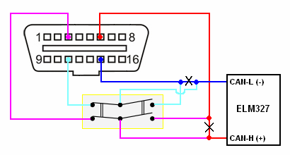

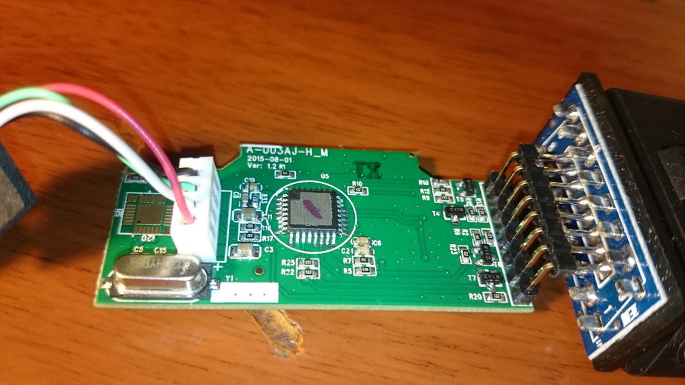

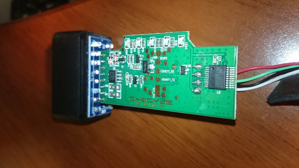

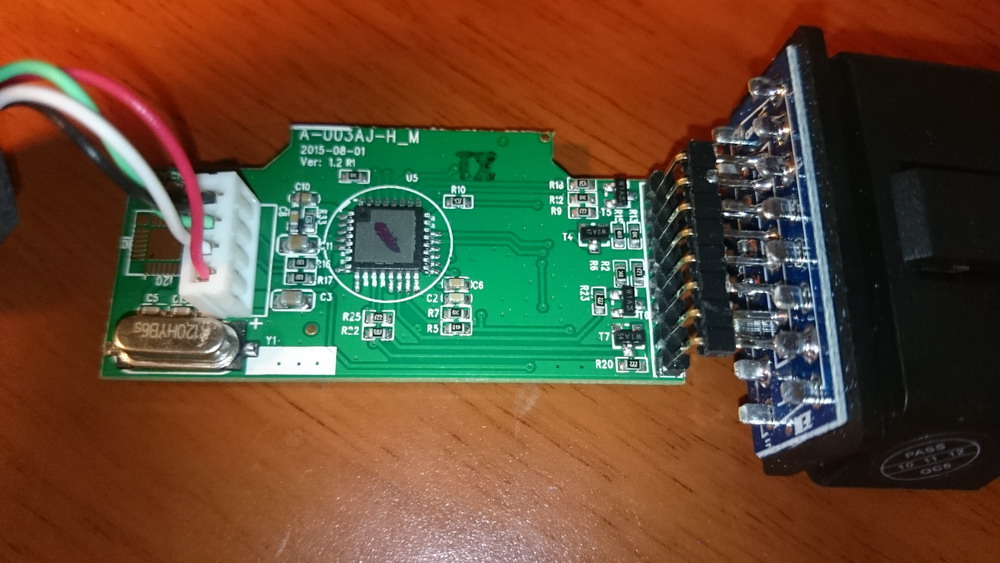

Дмитрий_113 Опубликовано 22 декабря, 2015 Поделиться Опубликовано 22 декабря, 2015 Здравствуйте! Подскажите по доработке ELM 327. Новая плата 2015 г. Возможна ли доработка с переключателем по схеме? Ссылка на комментарий Поделиться на другие сайты Поделиться
ivanovbg Опубликовано 23 декабря, 2015 Поделиться Опубликовано 23 декабря, 2015 Толко внешне с расширением./удлинител Ссылка на комментарий Поделиться на другие сайты Поделиться
Дмитрий_113 Опубликовано 23 декабря, 2015 Поделиться Опубликовано 23 декабря, 2015 Толко внешне с расширением./удлинител Наверное буду ноги половинить Ссылка на комментарий Поделиться на другие сайты Поделиться
yalymka Опубликовано 23 декабря, 2015 Поделиться Опубликовано 23 декабря, 2015 (изменено) Этот адаптер скорее всего собран не на ELM327(pic18f...) и нормально работать не будет . Зря время на него не трать . Изменено 23 декабря, 2015 пользователем yalymka Ссылка на комментарий Поделиться на другие сайты Поделиться

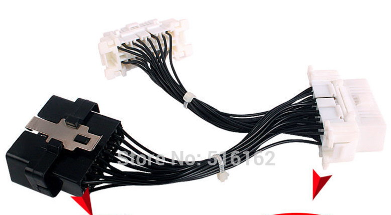

ivanovbg Опубликовано 23 декабря, 2015 Поделиться Опубликовано 23 декабря, 2015 Так http://img14.olx.bg/images_prodavalnikcom/40894029_2_585x461_udalzhitel-100sm-obd-ii-16-pin-mazhka-kam-zhenska-buksa-snimki.jpgи коробучку с переключателем ещо нужно. Ссылка на комментарий Поделиться на другие сайты Поделиться
Дмитрий_113 Опубликовано 7 января, 2016 Поделиться Опубликовано 7 января, 2016 Так http://img14.olx.bg/images_prodavalnikcom/40894029_2_585x461_udalzhitel-100sm-obd-ii-16-pin-mazhka-kam-zhenska-buksa-snimki.jpgи коробучку с переключателем ещо нужн Заказал Ссылка на комментарий Поделиться на другие сайты Поделиться

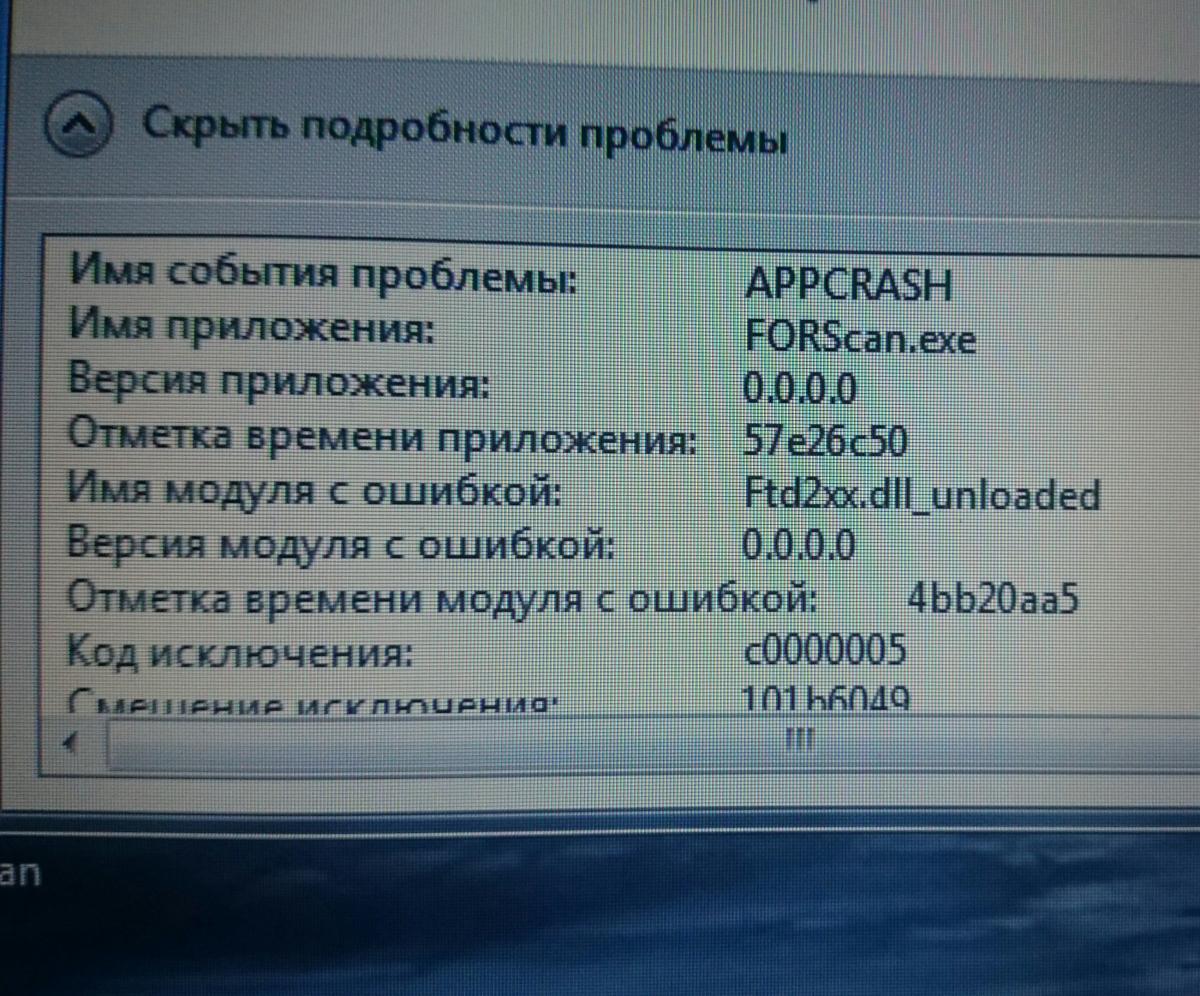

vitos6108 Опубликовано 26 ноября, 2016 Поделиться Опубликовано 26 ноября, 2016 Кто сталкивался с проблемой - после запуска программы, она почти сразу закрывается с ошибкой. Фтди драйвер обновил, поставил свежий, эффект ноль . версия последняя с офф сайта. Буду благодарен за помощь Ссылка на комментарий Поделиться на другие сайты Поделиться
o.bender59 Опубликовано 26 ноября, 2016 Поделиться Опубликовано 26 ноября, 2016 Имел аналогичную проблему,при установке на одной системе ForScan и Galetto V54.Решения не нашел.Теперь если нужен ForScan удаляю Galetto,затем снова ее устанавливаю. Ссылка на комментарий Поделиться на другие сайты Поделиться
052 Опубликовано 26 ноября, 2016 Поделиться Опубликовано 26 ноября, 2016 (изменено) Игорь, спасибо за инфу про форскан и галету. Изменено 26 ноября, 2016 пользователем 052 Ссылка на комментарий Поделиться на другие сайты Поделиться
vitos6108 Опубликовано 26 ноября, 2016 Поделиться Опубликовано 26 ноября, 2016 Я находил информацию про этот конфликт, но не думал что все так серьёзно Ссылка на комментарий Поделиться на другие сайты Поделиться
o.bender59 Опубликовано 27 ноября, 2016 Поделиться Опубликовано 27 ноября, 2016 Если кто-то найдет красивое решение этой проблемы,то будет очень интересно. Ссылка на комментарий Поделиться на другие сайты Поделиться
vitos6108 Опубликовано 27 ноября, 2016 Поделиться Опубликовано 27 ноября, 2016 Попадалось на просторах интернета решение - в папку с программой положить драйвера фтди. Но к сожалению на тот момент я этому не уделил внимание, а сейчас не могу найти тот ресурс. Пробовал ложить в папку драйвера и библиотеку по которой ошибка, результата нет ((( Ссылка на комментарий Поделиться на другие сайты Поделиться
Хитрый электрик Опубликовано 27 ноября, 2016 Поделиться Опубликовано 27 ноября, 2016 Кроме фордов ещё мазды рекомендую подцеплять. Ссылка на комментарий Поделиться на другие сайты Поделиться
Lena0912 Опубликовано 27 ноября, 2016 Поделиться Опубликовано 27 ноября, 2016 Попадалось на просторах интернета решение - в папку с программой положить драйвера фтди. Но к сожалению на тот момент я этому не уделил внимание, а сейчас не могу найти тот ресурс. Пробовал ложить в папку драйвера и библиотеку по которой ошибка, результата нет ((( Это надо положить в папку ForScan. ftd2xx.zip 4 Ссылка на комментарий Поделиться на другие сайты Поделиться
vitos6108 Опубликовано 27 ноября, 2016 Поделиться Опубликовано 27 ноября, 2016 Спасибо, попробую, отпишусь. На данный момент удалил галето и прога заработала, но не комфортно так делать (( пробовал кто нибудь работать с транзитом 13г плюс чипсофт лайт? Сегодня подключился этой связкой , считал ошибки, но при выборе сервис функций или дата стрим - ошибка подключения или блок не поддерживает эту функцию ((( Ссылка на комментарий Поделиться на другие сайты Поделиться
o.bender59 Опубликовано 27 ноября, 2016 Поделиться Опубликовано 27 ноября, 2016 Решение предложенное Lena0912,работает.Большое спасибо тебе Lena0912. Ссылка на комментарий Поделиться на другие сайты Поделиться
vitos6108 Опубликовано 27 ноября, 2016 Поделиться Опубликовано 27 ноября, 2016 Плюсуюсь, работает, установил галето и все чётко))) спасибо большое)) 1 Ссылка на комментарий Поделиться на другие сайты Поделиться
