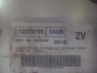

aka4 Опубликовано 7 августа, 2012 Поделиться Опубликовано 7 августа, 2012 Такие пойдут? Ссылка на комментарий Поделиться на другие сайты Поделиться
vldp Опубликовано 7 августа, 2012 Поделиться Опубликовано 7 августа, 2012 Должны подойти, но всеравно надо пробовать, та как могут быть некоторые непредвиденные нюансы, а решить эти вопросы через инет не получиться. Без загрузчика ему не поможешь! Ссылка на комментарий Поделиться на другие сайты Поделиться
SERGEII 2011 Опубликовано 7 августа, 2012 Поделиться Опубликовано 7 августа, 2012 (изменено) Такие пойдут? Такие ЭБУ ставятся на Нексиах и Ланосах с 2008 года Евро-3 ! Они без ИММО - по крайней мере с ИММО таких не всречал ! Насчёт подойдут или нет - нужно смотреть распиновку обоих ЭБУ ! Изменено 7 августа, 2012 пользователем SERGEII 2011 Ссылка на комментарий Поделиться на другие сайты Поделиться
