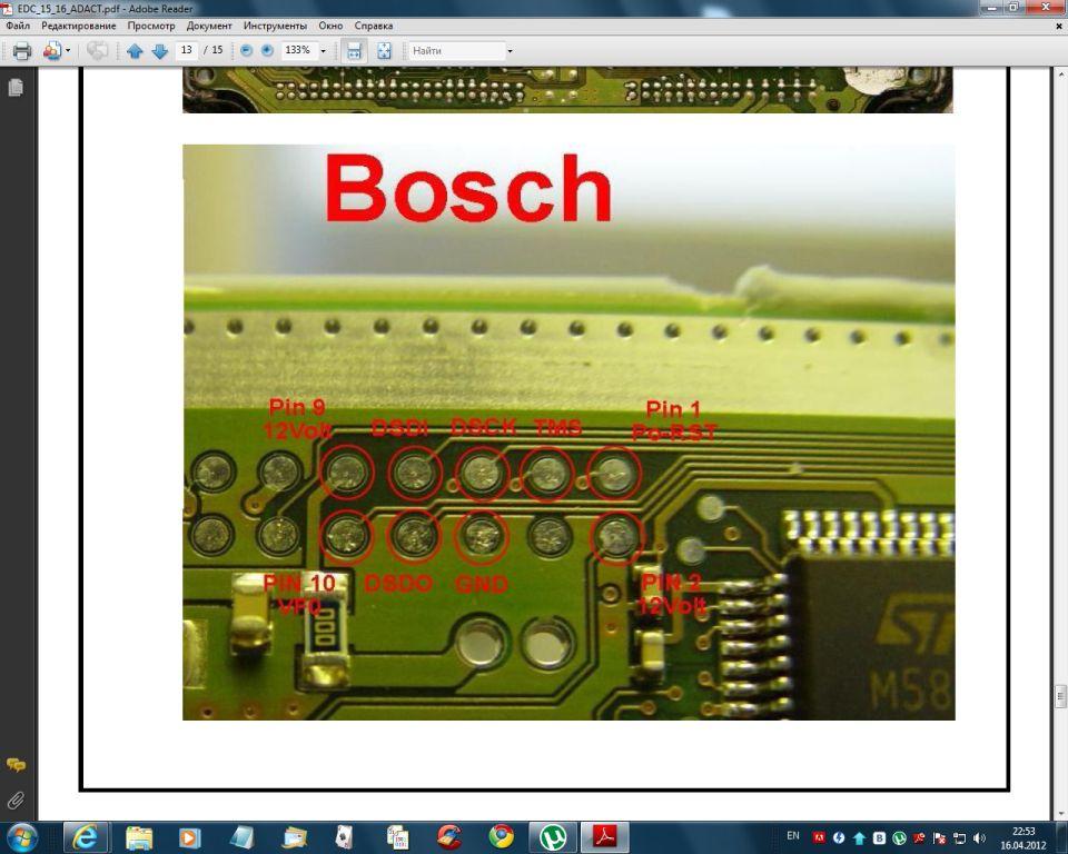

Блок EDC 16CP34-4.4 с Crafter 2.5 BJL хочу не напортачить при подключении, слить флешь.
Подключаюсь к основному разъёму 3 провода массы, 3 плюса и один плюс зажигание.
Внутри блока боюсь ошибиться, проверьте пожалуйста на фото, правильно ли будет такое подключение к этим контактам?
Если у тебя оригинальный программатор как на твоем фото, то не правильно, с ним должны идти головки, если китайский то правильно вроде. Лично я подпаиваю к площадке только 5 проводов. DSCK, DSD0, DSDI, PORST, GND. Плюсы подключаемый и постоянный вызваниваю в разъеме и ставлю там еще одну массу. Хороший мануал есть здесь Но в любом случае все на твой страх и риск. Блок довольно таки редкий, новый стоит почти 80 000 руб.

U vsex EDC 16 BDM pin odinakovije, nikagda nepadkliucaju 3,4,10 pin i nikakova pitanija cers razejm, pitaetsa tolka ot BDM, vsegda vse praxodilo bez problem :post-6:
  • Upvote 1
Вот он. Взят с Ассоциации Диагностов и Чиптюнеров.
Gintarasgt ,то подключение, которое я описал, я буду отстаивать по одной причине. Оно даже в случае ошибки не повредит процессор. Но если вы подадите не туда плюс - блок в мусорку именно поэтому лучше потратить 10 минут и вызвонить плюсы на разъеме. Тут лучше перебдеть, чем недобдеть. Тем более способ проверен на практике. Тот блок, на который я искал у вас прошивку, я именно так прошил. 03G906021HS. Конечно если есть позиционный стол и оригинальные головки, тогда вышесказанное теряет смысл, ну и конечно если вы шьете хотя бы пятый ЕДС16, а не первый, как в данном случае.
