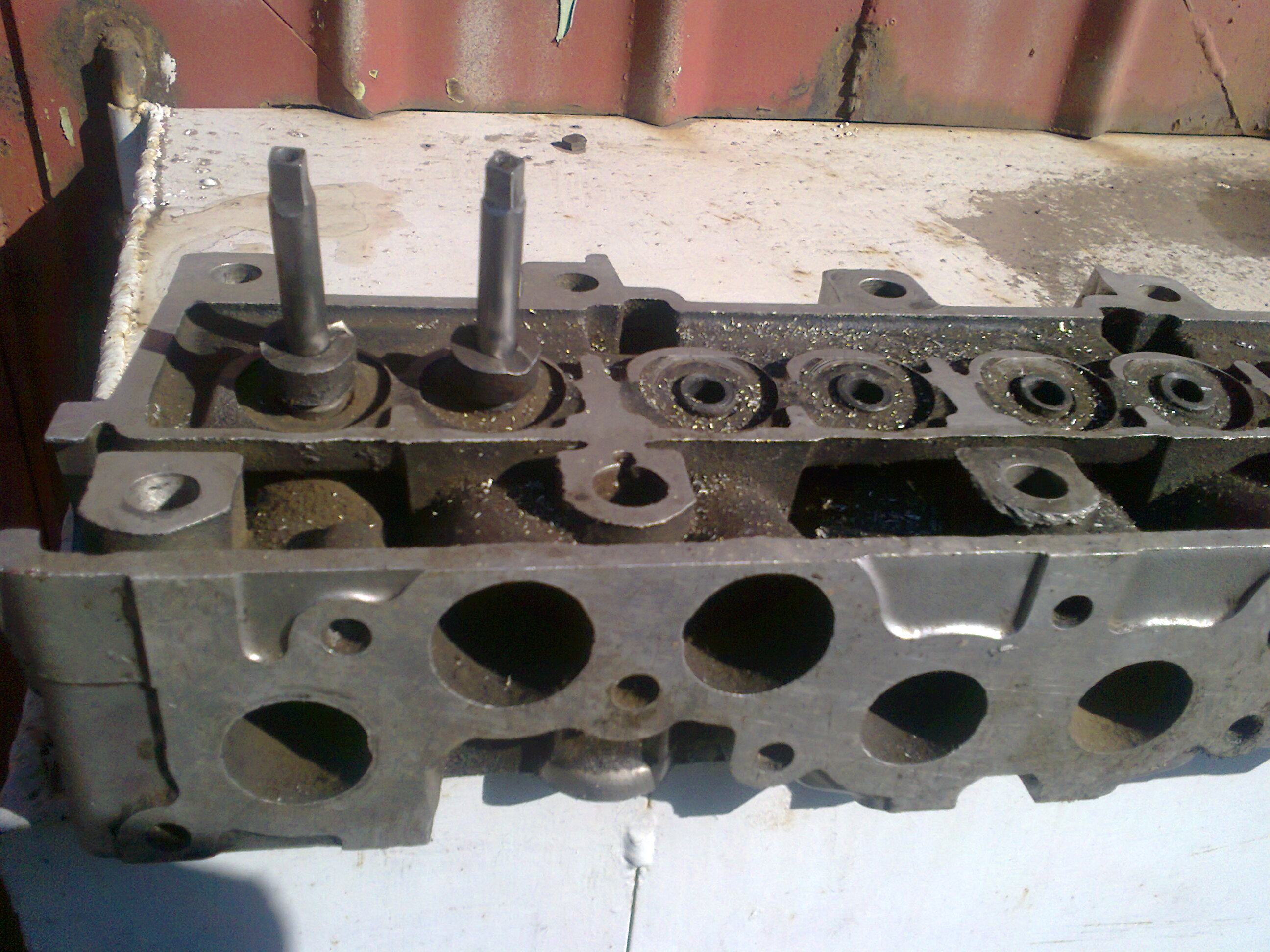

Вовочка Опубликовано 2 мая, 2012 Поделиться Опубликовано 2 мая, 2012 Бригадир, мне понравилось Ваше приспособление. Так понял что фрезы применены от набора зенковок для обработки сёдел клапанов, у этих фрез переточен угол - сделан 90градусов. Далее думаю так, чтобы не заморачиватся с углом наклона клапана 65градусов, приспособить под это дело ГБЦ от 2112, вернее фрагмент головки на один цилиндр. Если не прав, поправте меня Ссылка на комментарий Поделиться на другие сайты Поделиться
бригадир Опубликовано 2 мая, 2012 Автор Поделиться Опубликовано 2 мая, 2012 Совершенно прав.Только фрезы изготавливались специально по моему заказу на нашем маш. заводе.И стержень желательно на 8мм. Чтобы можно крутить дрелью.Там выше меня обвинили в плагиате.эту штуку я делал еще в2000 году. для проточки 2112 1500. пригодилась и для приоры. головку специально для этого покупал.правдо рука не поднялась ее распилить.снял просто размеры.на трех заводах заказывал оплачивал три раза испортили с4 раза получилось а всего то надо просверлить 8 отверстий.К стати эта приспособа помогла мне заработать на строительство дома. Ссылка на комментарий Поделиться на другие сайты Поделиться
Вовочка Опубликовано 2 мая, 2012 Поделиться Опубликовано 2 мая, 2012 .Там выше меня обвинили в плагиате. Не заморачивайся над этим. Пускай кто обвиняет покажет то место на сайте где есть фото "его" приспособления. Я его увидел впервые, хотя до этого думки были об этом самом. Если даже у того, кто об этом говорит ,приспасоба была сделана давно то почему у него нехватило смелости поместить фото приспособы на сайте? Боязнь, что запинают из-за потяри мощности, дефорсировании двигателя и т.д.? Ссылка на комментарий Поделиться на другие сайты Поделиться

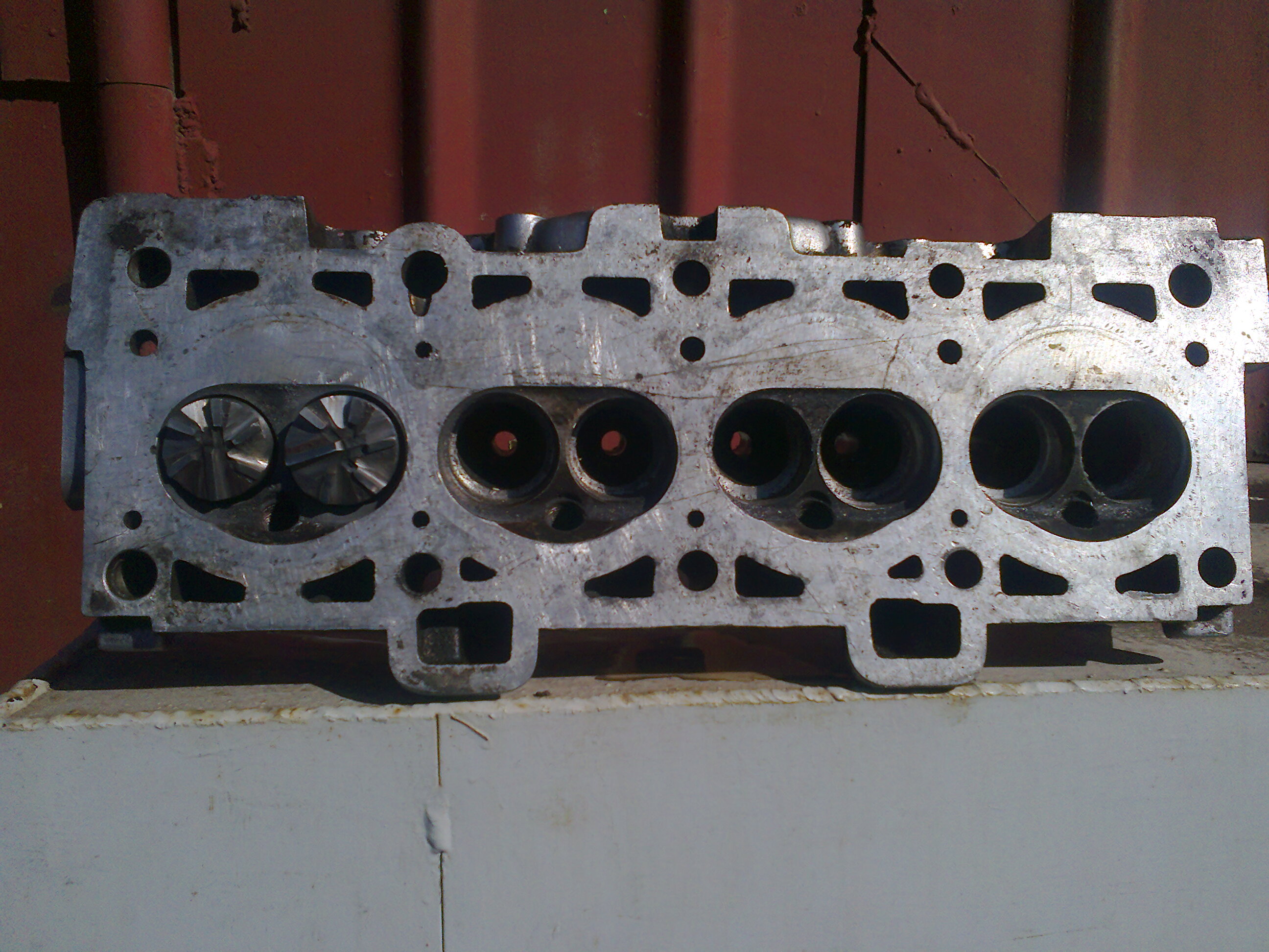

бригадир Опубликовано 3 мая, 2012 Автор Поделиться Опубликовано 3 мая, 2012 Вот еще один инструмент которым я точил 1300 Да им же можно пилить и116 поршень только ставлю другую фрезу на впускной клапан. Ссылка на комментарий Поделиться на другие сайты Поделиться
monstr3d Опубликовано 3 мая, 2012 Поделиться Опубликовано 3 мая, 2012 Вот еще один инструмент которым я точил 1300 Да им же можно пилить и116 поршень только ставлю другую фрезу на впускной клапан. Красавец! Подскажи - стужка отсасывается во время процесса или сбирается после слятия происпособления с блока? Ссылка на комментарий Поделиться на другие сайты Поделиться

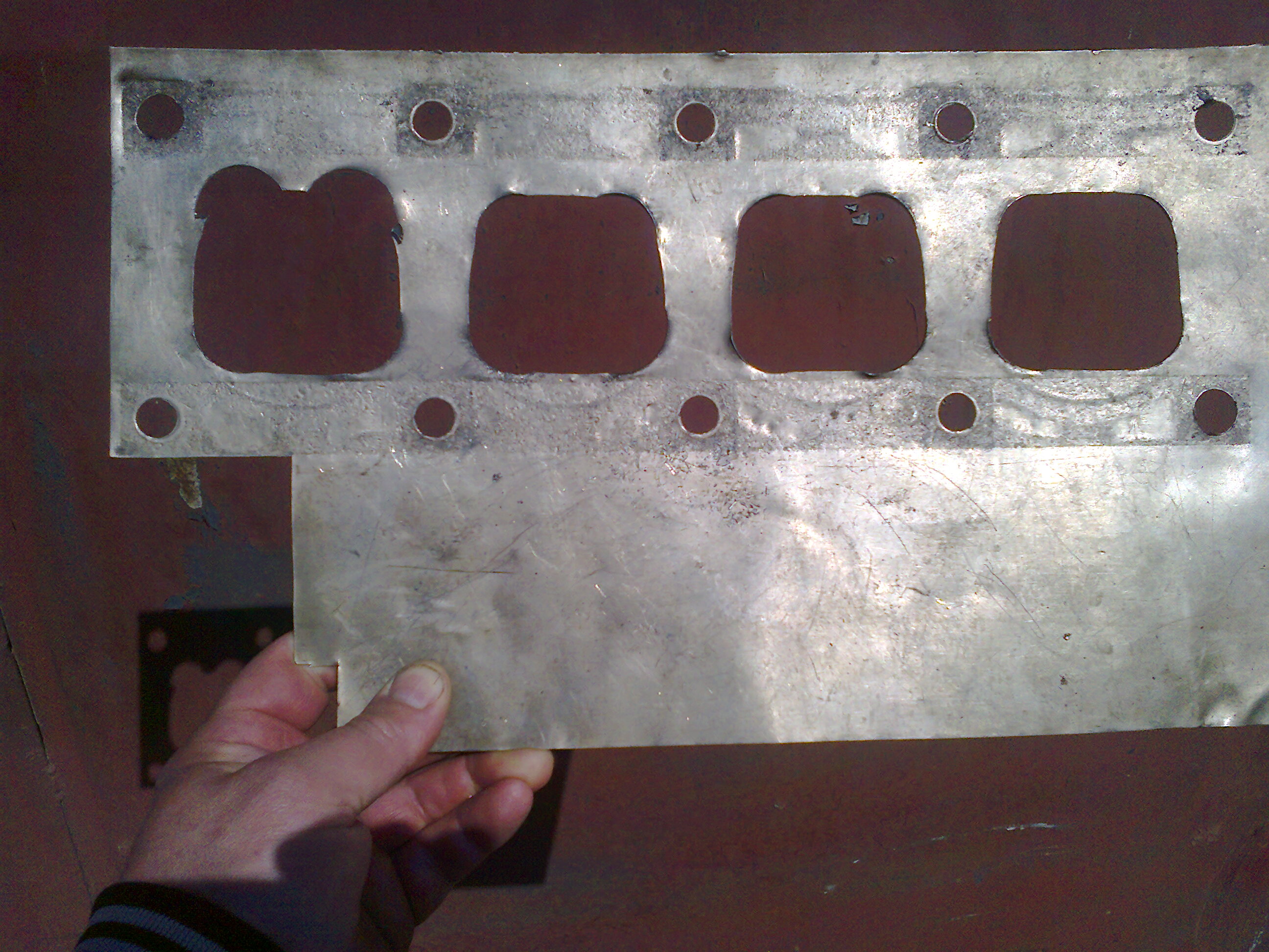

бригадир Опубликовано 3 мая, 2012 Автор Поделиться Опубликовано 3 мая, 2012 Во время про точки ложу на блок вот такую прокладку. все остается на ней. Ссылка на комментарий Поделиться на другие сайты Поделиться
