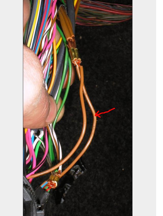

можно по подробнее описать где эта перемычка.просто такая же проблема с вентилятором и тоже тока два реле под правой консолью.спасибо.
Снимаешь разьем с ЭБУ и снимаешь крышку на раьеме каторая прикрывает провода на разьеме, там увидишь толстый пучек проводов замотанные изалентой,
это будет первая скрутка, от нее в право от разьема примерно 10см будет вторая скрутка, вот фото нашел гдето в инте
