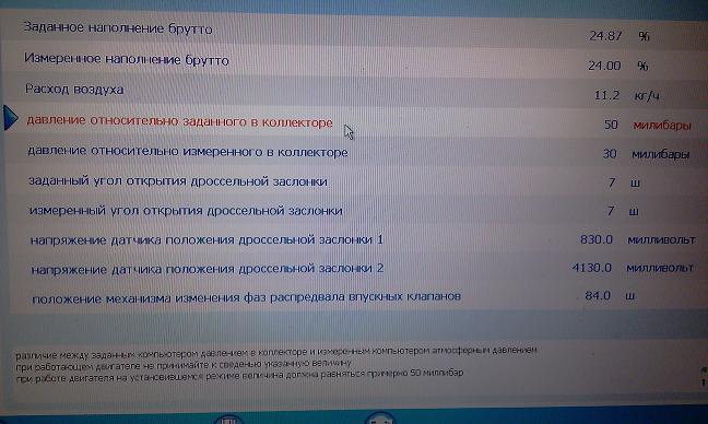

Первый Пыжик, диагностировал Диагуном, кодов ошибок как и в Ситроене почему то не пишет. Сохранил снимки экранов, по расшифровкам понятно что идут пропуски цилиндров 1-2-3(в 4-м все нормально) и смесь слишком большая, обороты ХХ плавают и напоминает какой то трактор, при чем на оборотах всё хорошо. Про систему впрыска этого двигателя ничего не знаю, сегодня только поробовал дроссель почистить а вот форсунки не разглядел. Свечи хозяин устанавливал новые оригинал, ничего не изменилось.

Спасибо. Ставил на запись параметров, на ХХ минусует смесь адаптацией, а на оборотах наоборот добавляет. Диагун не совсем адекватно работает с Ситроенами и Пежо. Как понял там обычный впрыск а не непосредственный, вот только непонятно почему 4-й вообще никак не реагирует. Подводка топлива к рампе с какого цилиндра?
