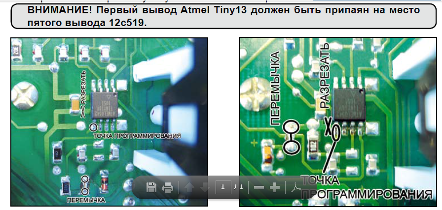

sergeiii Опубликовано 30 марта, 2015 Поделиться Опубликовано 30 марта, 2015 В 30.03.2015 в 07:51, apel161 сказал: как сделять по5 панель можно фото Очень просто ! выбираешь в меню прогера ваз-2110, набираешь нужный пробег и прошиваешь как VDO Ссылка на комментарий Поделиться на другие сайты Поделиться
evgegor Опубликовано 30 марта, 2015 Поделиться Опубликовано 30 марта, 2015 (изменено) В 30.03.2015 в 06:24, sergeiii сказал: Делается ! эта панель ПО-5 Там пик однократно програмируемый, интересно как? Если можно в личку за вознаграждение, а то не готов заморачиваться с покупкой пиков Все, увидел,спасибо, все равно без замены ни как... Изменено 30 марта, 2015 пользователем evgegor Ссылка на комментарий Поделиться на другие сайты Поделиться
maxx343 Опубликовано 30 марта, 2015 Поделиться Опубликовано 30 марта, 2015 В 30.03.2015 в 09:02, evgegor сказал: Там пик однократно програмируемый, интересно как? Если можно в личку за вознаграждение, а то не готов заморачиваться с покупкой пиков Все, увидел,спасибо, все равно без замены ни как... Да ты не понял. Пик всё равно менять придётся,а программировать можно и ПО4 и ПО5. Ссылка на комментарий Поделиться на другие сайты Поделиться
svoy2004 Опубликовано 30 марта, 2015 Поделиться Опубликовано 30 марта, 2015 5й делается только если перепаять чип, а если сбросить в ноль и намотать то 4-й Ссылка на комментарий Поделиться на другие сайты Поделиться
слесарь летчик Опубликовано 30 апреля, 2015 Поделиться Опубликовано 30 апреля, 2015 В 30.03.2015 в 21:45, svoy2004 сказал: 5й делается только если перепаять чип, а если сбросить в ноль и намотать то 4-й Если нужна микруха на замену 12CE519 для приборок ( АП- ....04, ....07 с одним и двумя окошками), есть PIC 12F629 "подготовленный" на замену..., пиши в личку. Ссылка на комментарий Поделиться на другие сайты Поделиться
rakul7 Опубликовано 1 мая, 2015 Поделиться Опубликовано 1 мая, 2015 за эту панельку объявляю 1000р делаю по4 мотает 5500км в час то есть 110000км 20часов сразу предупреждаю клиента что процентов 10 может повиснуть на каком то пробеге! пробег вместе с ремонтом панели будет стоить 1500р, многие соглашаются на 1500р ждать день нет времени надо срочно, ремонт заключается в замене микры стоит она 100р делов 10мин делается любым устройством для вдо шитков по одному проводу, а для того чтоб не сгорел мотор когда он работает в упор 24часа надо плату от моторов отсоеденять все равно чтоб сбросить на о надо разбирать. Ссылка на комментарий Поделиться на другие сайты Поделиться
le1 Опубликовано 3 мая, 2015 Поделиться Опубликовано 3 мая, 2015 На этих пиках (родных) епром внешним прогером прочитать не удастся. Архитектура там такая. Только замена пика или сброс на 0 и намотка, при этом будьте готовым к замерзанию пробега. Давным давно не было таких панелей, вчера перекупы аж целых 3 штуки принесли с замерзшим пробегом 999999. Напокупали По'шек и возомнили себя профи... Ссылка на комментарий Поделиться на другие сайты Поделиться
