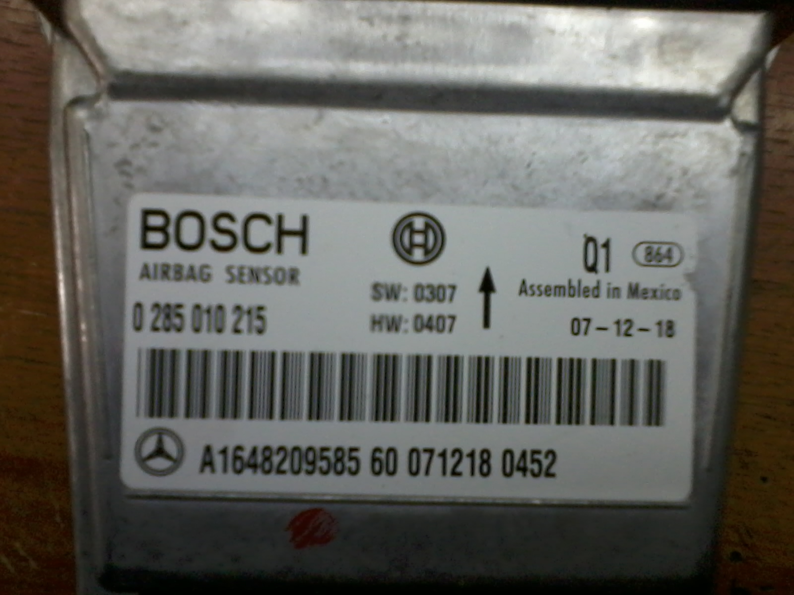

nemez36 Опубликовано 23 апреля, 2012 Поделиться Опубликовано 23 апреля, 2012 (изменено) По Лаунчу - сейчас он у парня и не могу посмотреть, а сиденье зашивали и видимо снимали - хозяину не могу дозвонится... А если снимали то видимо варианта два - или калибровать или если возможно то отключить эту функцию - правильно мыслю? Вовсе отключить не получится, калибровать получится, с помощью стара, соответственно, только после чистки краша, дамп с блока выложи.... Да и номер блока! Изменено 23 апреля, 2012 пользователем nemez36 Ссылка на комментарий Поделиться на другие сайты Поделиться
shurimba Опубликовано 23 апреля, 2012 Автор Поделиться Опубликовано 23 апреля, 2012 Добрый день! Дамп с блока пока не сливал - чищу все остальные баги... Лаунчем смотрел вчера - WSS у него есть но можно только стереть ошибки и посмотреть показания датчиков... Кстати в чем там лежит дамп? Ссылка на комментарий Поделиться на другие сайты Поделиться

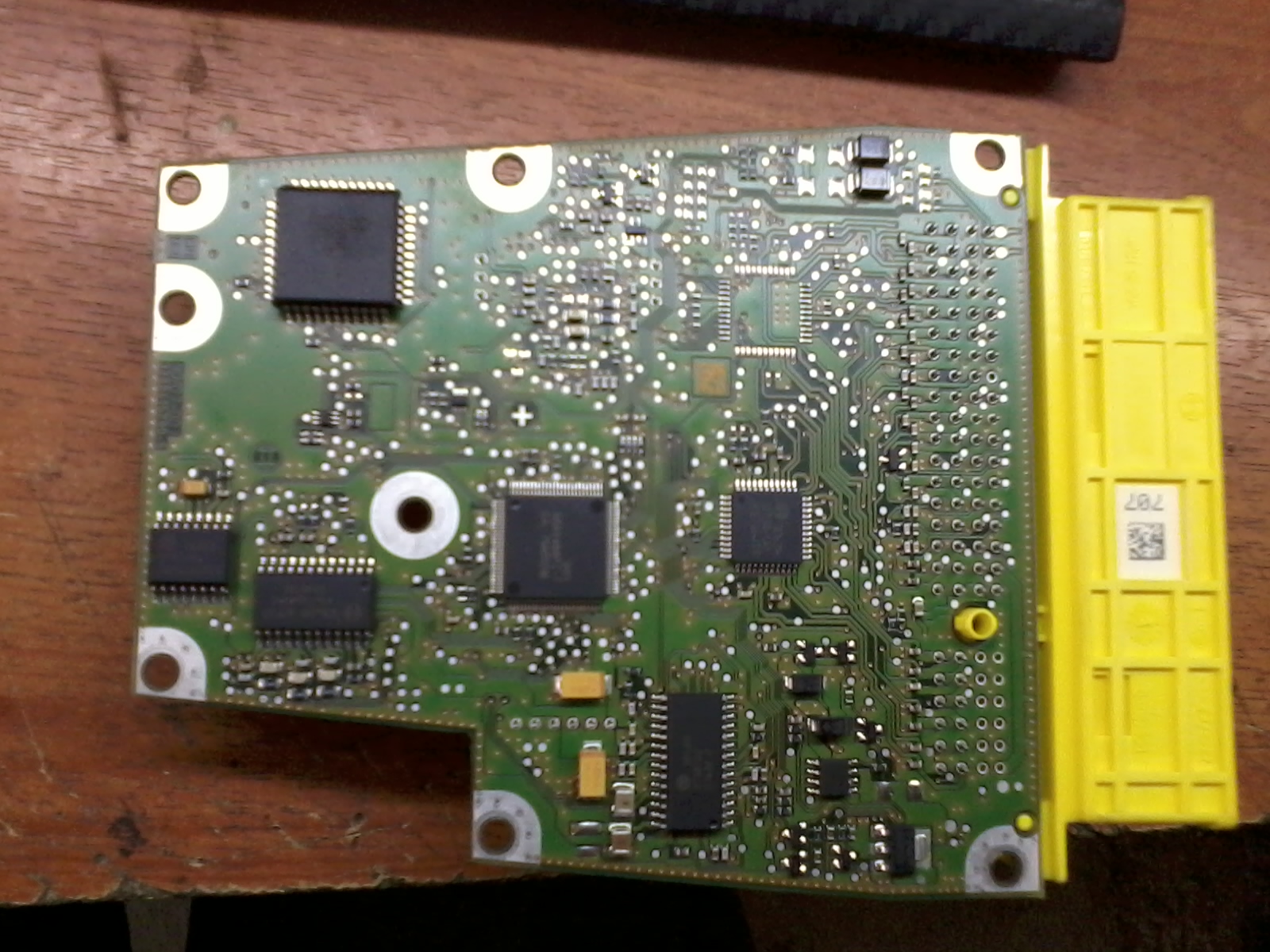

hobotov Опубликовано 23 апреля, 2012 Поделиться Опубликовано 23 апреля, 2012 95640 должен быть под датчиком искорения Ссылка на комментарий Поделиться на другие сайты Поделиться
shurimba Опубликовано 23 апреля, 2012 Автор Поделиться Опубликовано 23 апреля, 2012 Восьми лапая, SMD? И такой вопрос, притащили мне такое чудо: Установочного диска к нему нет, продовцы сказали что по внутри, разъём КОМ, и куча переходников - круглых и один обд. Вроде берет все мерсы (грузовики и автобусы тоже) а как его установить ни кто не в курсе... :AllSmail (25): Ссылка на комментарий Поделиться на другие сайты Поделиться
