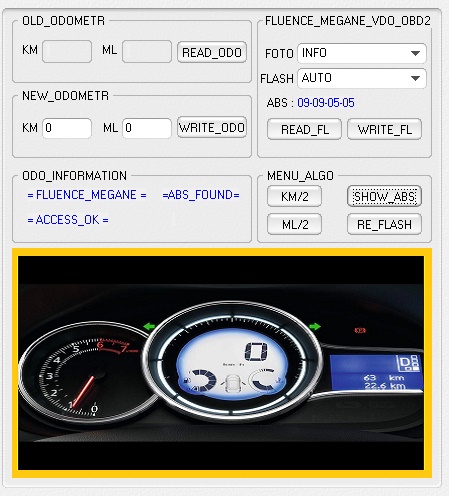

serrg Опубликовано 16 июня, 2015 Поделиться Опубликовано 16 июня, 2015 А я думал что через обд, как карпрог. За 15 минут я думаю это возможно но редкость. Это сними панель разбери, выпай проц, и епром потом в прогер, потом все обратно и поставь... 15 думаю нет Если конечно внутрисхемно, все равно 2-4 минуты на пайку Через OBD2 тоже быстро делается приборка на NEC (VDO), и без завалов. Ссылка на комментарий Поделиться на другие сайты Поделиться

monster16543 Опубликовано 16 июня, 2015 Поделиться Опубликовано 16 июня, 2015 (изменено) Через OBD2 тоже быстро делается приборка на NEC (VDO), и без завалов. MEGANE III.jpg А что на фотке за прога и адаптер? Scenic III она делает через OBD? Флешует? Изменено 16 июня, 2015 пользователем monster16543 Ссылка на комментарий Поделиться на другие сайты Поделиться
serrg Опубликовано 16 июня, 2015 Поделиться Опубликовано 16 июня, 2015 Это уже не новость и есть уже много приборов которые "делает" (перефляшит щиток) новых Renault/Dacia. Но нет ни одного прибора который их делал 100% без завала (я пока не видел) то есть когда щиток "умерает" а потом на форумах "HELP щиток без признаков жызни"..... или после не сколка километров когда проездит клиент начинает щиток жыть "свой жизнь" (сбрасовать суточник и т.д.) И так решения OBD2 на этих машин как та пока не очень катит..... У меня не получилось ни разу убить. Нажимал кнопку перефлеша и выдергивал разъем OBD2 или питание с приборки. После включения труп. Пробег уже не считывается через кан(((. Загружаю в скрипт считанный дамп перед этим из Backup. Еще раз рефлешь, доходит до конца и приборка работает как раньше. Могу видео снять экзекуции. Ссылка на комментарий Поделиться на другие сайты Поделиться
