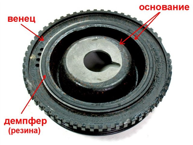

eangald Опубликовано 26 апреля, 2012 Поделиться Опубликовано 26 апреля, 2012 (изменено) Посмотри на фото Изменено 26 апреля, 2012 пользователем eangald Ссылка на комментарий Поделиться на другие сайты Поделиться
