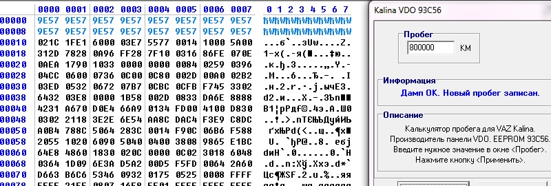

8349 Опубликовано 3 апреля, 2015 Поделиться Опубликовано 3 апреля, 2015 (изменено) все на картинке что меняется Решение -> swap baby swap )) 800000.binПолучение информации... Изменено 3 апреля, 2015 пользователем 8349 Ссылка на комментарий Поделиться на другие сайты Поделиться

stepa11111 Опубликовано 3 апреля, 2015 Поделиться Опубликовано 3 апреля, 2015 В 03.04.2015 в 13:08, 8349 сказал: все на картинке что меняется Решение -> swap baby swap )) Ну да, перевёрнутый дамп у него Ссылка на комментарий Поделиться на другие сайты Поделиться
proll Опубликовано 3 апреля, 2015 Поделиться Опубликовано 3 апреля, 2015 если я использую один и тот же программатор для считывания и записи, и правлю считанный с панели файл, то свап исключается, вроде так, тем более что пробег панель показывает тот что мне нужен. Может ли все портить КС которую я вычислял, а по ходу и не надо было то. свой родной дамп прекрасно работает при возврате. Ссылка на комментарий Поделиться на другие сайты Поделиться
stepa11111 Опубликовано 3 апреля, 2015 Поделиться Опубликовано 3 апреля, 2015 (изменено) В 03.04.2015 в 14:23, proll сказал: если я использую один и тот же программатор для считывания и записи, и правлю считанный с панели файл, то свап исключается, вроде так, тем более что пробег панель показывает тот что мне нужен. Может ли все портить КС которую я вычислял, а по ходу и не надо было то. свой родной дамп прекрасно работает при возврате. на свой дампПопробуйте новый пробег в стиле свапа на свой дамп написать., а вообще выложите свой изменённый дамп - интересно глянуть. Изменено 3 апреля, 2015 пользователем stepa11111 Ссылка на комментарий Поделиться на другие сайты Поделиться
8349 Опубликовано 3 апреля, 2015 Поделиться Опубликовано 3 апреля, 2015 (изменено) цирк разжевали причины а речь про то,что этого не может быть )) я к примеру отказался от Тритона в работе , который сбрасывал настройки по свап каждый раз при старте, сохранение\галочки где надо ,при старте снова дефолтные.Каждый раз контролировать настройки зае... Было 3шт во владении было (продал нафик все) - один хрен сброс настроек при старте (в настройках-сохранять настройки). Ноут один и тот же. Не выяснял почему .Чипрог, Бипрог, Xprog этим не страдают ,все работает У вас ПЭО5.55-PROG ? Изменено 3 апреля, 2015 пользователем 8349 Ссылка на комментарий Поделиться на другие сайты Поделиться
proll Опубликовано 3 апреля, 2015 Поделиться Опубликовано 3 апреля, 2015 (изменено) прогер китайский ezp2010 4 года, свап не использовал ни разу. Повторяю, прошиваю изменяя родной дамп, пробег правится верно, но лезут косяки в виде всякой загорающейся индикации на панели приора родной.binПолучение информации... приора 120000.binПолучение информации... Изменено 3 апреля, 2015 пользователем proll Ссылка на комментарий Поделиться на другие сайты Поделиться

8349 Опубликовано 3 апреля, 2015 Поделиться Опубликовано 3 апреля, 2015 коллеги, думаю виновата контролька ! давайте посчитаем ее Ссылка на комментарий Поделиться на другие сайты Поделиться
smrodo Опубликовано 3 апреля, 2015 Поделиться Опубликовано 3 апреля, 2015 (изменено) Если родной пробег 173952km - точно в контрольке дело ! Только у меня 492192km родной показывает ? Изменено 3 апреля, 2015 пользователем smrodo Ссылка на комментарий Поделиться на другие сайты Поделиться
