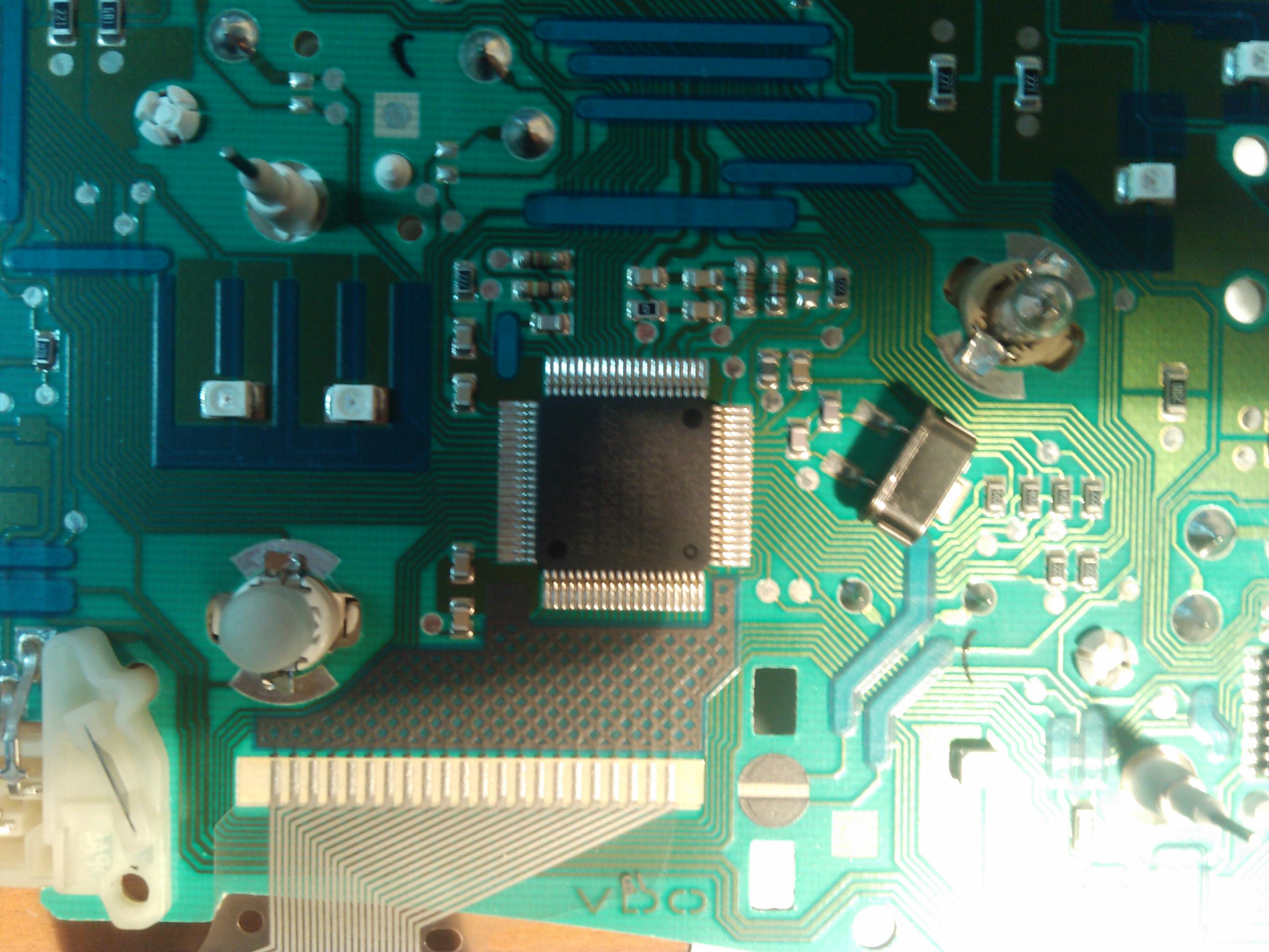

holocub Опубликовано 30 апреля, 2012 Автор Поделиться Опубликовано 30 апреля, 2012 Вот выкладываю фото панели. Ссылка на комментарий Поделиться на другие сайты Поделиться

OalikO Опубликовано 30 апреля, 2012 Поделиться Опубликовано 30 апреля, 2012 Внутрисхемное подключение как у Hyndai Sonata (EF) TagAZ не айс? Или есть вариант попроще? Ссылка на комментарий Поделиться на другие сайты Поделиться
holocub Опубликовано 30 апреля, 2012 Автор Поделиться Опубликовано 30 апреля, 2012 Всё смотал. Подключился как на АГИЛЕ. Посчитал Лыжником, тахософт немного не так посчитал. Программировал Тахой. Единственный косяк, почемуто при отключении-подключении панели сдохли лампочки на подсветку приборки и дисплеев. Наверное нужно было аккумулятор отключать. Ссылка на комментарий Поделиться на другие сайты Поделиться
