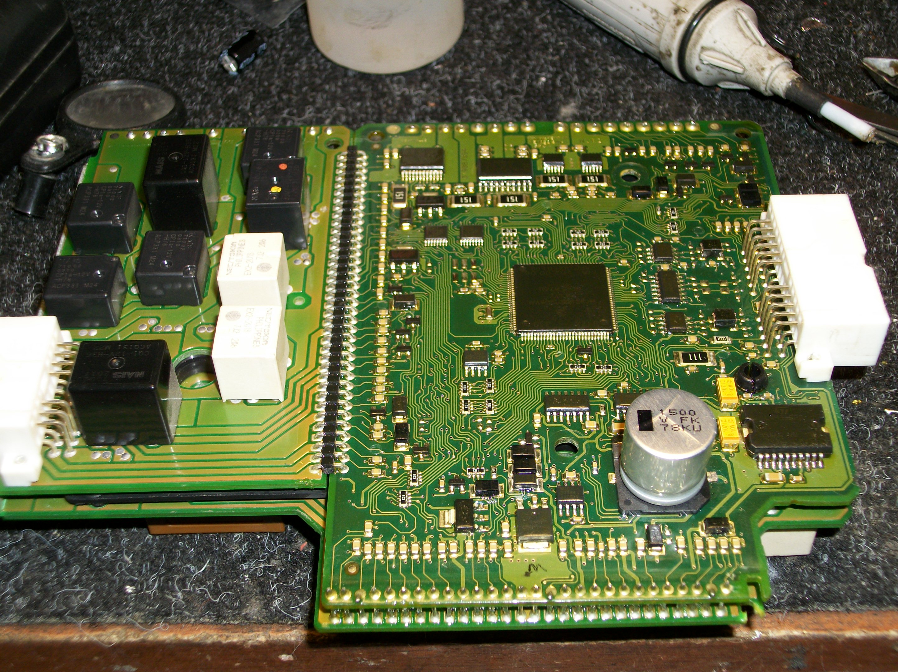

Short1 Опубликовано 28 апреля, 2012 Поделиться Опубликовано 28 апреля, 2012 (изменено) Приехал Лансер со следующей проблемой: 1. аварийка живет своей жизнью 2. ЦЗ то работает, то не работает 3. на панели то все двери открыты показывает, то показывает как есть на самом деле Выяснил следующее: 1. с проводкой все в порядке 2. при нажатии на блок ETACS начинает работать нормально 3. больше всего на работу влияет изгибание верхнего разъема (провода и клеммы на нем просмотрел - все ОК) (на рис поз 3) 4. разобрал блок пропаял контакты этого разъема - не помогло, малейшее прогибание платы приводит блок в нормальный режим работы 5. пропаял все микросхемы которые были сверу и проц - не помогло Может кто уже сталкивался с такой проблемой? В каком месте платы копать? Если надо - выложу еще фото... Изменено 28 апреля, 2012 пользователем Short1 Ссылка на комментарий Поделиться на другие сайты Поделиться

Short1 Опубликовано 28 апреля, 2012 Автор Поделиться Опубликовано 28 апреля, 2012 (изменено) В 28.04.2012 в 19:38, galant сказал: Была такая проблема, правда на аутлендере. Проблемма оказалась на нижней стороне платы пришлось половинить. Полностью распаять не удалось, особено толстые соединители на силовой части (запресованы потом пропаяны), так что острые бокорезы и посерединке проводника перекус, потом спаивается. Теперь о проблемме , при заливке платы лаком смд транзистор приклеился к нижней плате и в процесе природных причин лак пересилил пайку. спасибо за направление! а ведь это идея, ведь когда сжимаешь 2 платы вместе - начинаетработать , будем вскрывать ! Еще не раскрыв, увидел 1 транзисто отвалился 100%, вист на лаке! Изменено 28 апреля, 2012 пользователем Short1 Ссылка на комментарий Поделиться на другие сайты Поделиться
Short1 Опубликовано 28 апреля, 2012 Автор Поделиться Опубликовано 28 апреля, 2012 В 28.04.2012 в 19:41, Short1 сказал: спасибо за направление! а ведь это идея, ведь когда сжимаешь 2 платы вместе - начинаетработать , будем вскрывать ! Еще не раскрыв, увидел 1 транзисто отвалился 100%, вист на лаке! вот он Ссылка на комментарий Поделиться на другие сайты Поделиться

Short1 Опубликовано 28 апреля, 2012 Автор Поделиться Опубликовано 28 апреля, 2012 В 28.04.2012 в 20:29, Zaebasto сказал: P.S. слева от процессора все нужные для программирования точки ок, если UPA не залупится солью! разлахматил, припаял транзитор, который как раз отвечает за какую-то часть питания этого блока... завтра тестовые испытания! Ссылка на комментарий Поделиться на другие сайты Поделиться
ILDAR21 Опубликовано 29 апреля, 2012 Поделиться Опубликовано 29 апреля, 2012 видимо это болезнь на этих блоках. тоже лечил такую проблему и тоже транзистор лаком оторвало от платы, правда в моем случае глюком было то что зеркала складывались. пока блок располовинивал сломал шлейф соединяющий две платы. пришлось проводами все спаивать. Ссылка на комментарий Поделиться на другие сайты Поделиться
