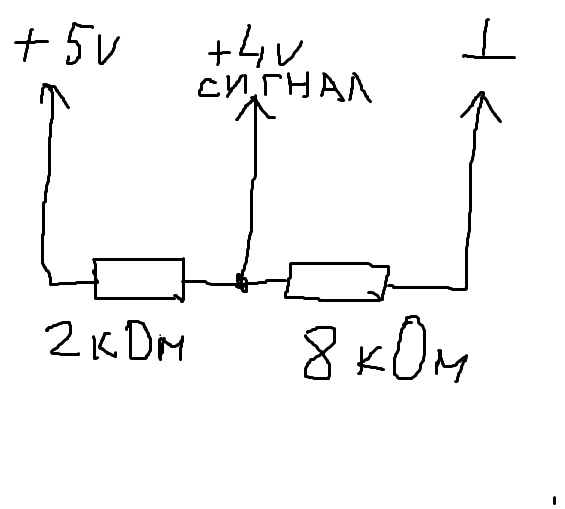

wikwik Опубликовано 30 марта, 2014 Поделиться Опубликовано 30 марта, 2014 Балластник из двух резисторов, на выходе 4волта, и усё работает!!! Камри 50ка 2012г. Странно блок выдает ток клапана, а ошибку обрыва не выдает... Эта темка таки помогла в решении вопроса, всем спасибо! правда флудануть на 3 поста пришлось. Ссылка на комментарий Поделиться на другие сайты Поделиться
AUTODOC777 Опубликовано 30 марта, 2014 Поделиться Опубликовано 30 марта, 2014 А можно поподробнее ? Я так и не решил данную проблему (((( Резисторы сколько ом и как правильно сделать !!! Очень жду информации, спасибо !!! Балластник из двух резисторов, на выходе 4волта, и усё работает!!! Камри 50ка 2012г. Странно блок выдает ток клапана, а ошибку обрыва не выдает... Эта темка таки помогла в решении вопроса, всем спасибо! правда флудануть на 3 поста пришлось. Ссылка на комментарий Поделиться на другие сайты Поделиться
wikwik Опубликовано 30 марта, 2014 Поделиться Опубликовано 30 марта, 2014 А можно поподробнее ? Я так и не решил данную проблему (((( Резисторы сколько ом и как правильно сделать !!! Очень жду информации, спасибо !!! Я подкинул переменный резюк 10кОм, при значении на стежке 4в компрессор запустился, дальше имитируешь переменник. Значения резюков имперические 1х+4х=5вольт. Ссылка на комментарий Поделиться на другие сайты Поделиться
AUTODOC777 Опубликовано 30 марта, 2014 Поделиться Опубликовано 30 марта, 2014 Я подкинул переменный резюк 10кОм, при значении на стежке 4в компрессор запустился, дальше имитируешь переменник. Значения резюков имперические 1х+4х=5вольт. Можно как ни будь схематично это изобразить ? От руки схемку нарисовать ! Я был бы благодарен !!!! Да я думаю не только я ))))))))))) Огромное спасибо ) Ссылка на комментарий Поделиться на другие сайты Поделиться
wikwik Опубликовано 30 марта, 2014 Поделиться Опубликовано 30 марта, 2014 (изменено) http://i.mcgl.ru/rhqPzxxXx3 Изменено 30 марта, 2014 пользователем wikwik Ссылка на комментарий Поделиться на другие сайты Поделиться
AUTODOC777 Опубликовано 30 марта, 2014 Поделиться Опубликовано 30 марта, 2014 [preview=ADRX2g2w9S] Это получается ты взял 3 провода которые идут на датчик в компрессоре и соорудил некую обманку, что бы включить муфту ? А ошибки есть какие нибудь ? Ссылка на комментарий Поделиться на другие сайты Поделиться
