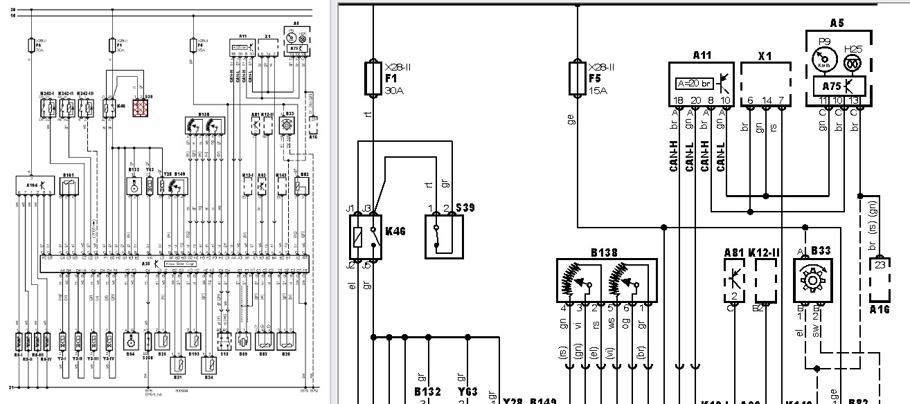

Выбор Опубликовано 4 мая, 2012 Поделиться Опубликовано 4 мая, 2012 (изменено) Должен быть у жабоедов аварийный инерционник. Сейчас постараюсь найти. P.S.Вот! Изменено 4 мая, 2012 пользователем Выбор Ссылка на комментарий Поделиться на другие сайты Поделиться
germetosichek Опубликовано 4 мая, 2012 Автор Поделиться Опубликовано 4 мая, 2012 Должен быть у жабоедов аварийный инерционник. Сейчас постараюсь найти. да нихрена нету....на новых по моему не ставят.....возле расширительного бачка на крыле должен быть.....а там его нету.... Ссылка на комментарий Поделиться на другие сайты Поделиться
Выбор Опубликовано 4 мая, 2012 Поделиться Опубликовано 4 мая, 2012 (изменено) В предыдущем посту на схеме - S39. Постараюсь найти по расположению. И потом у жабоедов он, обычно, под панелью приборов в глубине, почти на моторном щите. Изменено 4 мая, 2012 пользователем Выбор Ссылка на комментарий Поделиться на другие сайты Поделиться
germetosichek Опубликовано 4 мая, 2012 Автор Поделиться Опубликовано 4 мая, 2012 В предыдущем посту на схеме - S39. Постараюсь найти по расположению. И потом у жабоедов он, обычно, под панелью приборов в глубине, почти на моторном щите. буду очень признателен если что то нароешь..... Ссылка на комментарий Поделиться на другие сайты Поделиться
Выбор Опубликовано 4 мая, 2012 Поделиться Опубликовано 4 мая, 2012 Нарыл! Ссылка на комментарий Поделиться на другие сайты Поделиться
