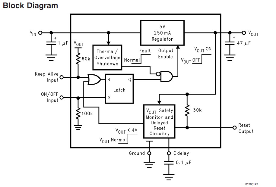

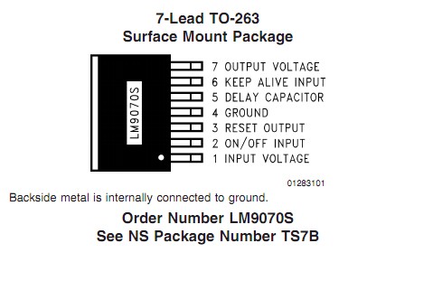

Dmitriuk Опубликовано 2 мая, 2012 Поделиться Опубликовано 2 мая, 2012 А кроме проца еще мог регулятор напряжения лечь - тот, откуда эти 5 вольт берутся. Либо стабилитрон какой-нибудь, если он там есть. В принципе, если стабилитрон коротнул - то может проц и не сгорел, а просто дорожка выгорела. Заменить стабилитрон + пропаять дорожку - может что-то и получится. Хотя бабушка надвое сказала, как говорится. Хотя, чисто теоретически ... - на ДТОЖ 5 вольт идет не напрямую а через резистор, так что подача 12-ти вольт в эту цепь - это не смертельно. Другое дело если втулить 12 вольт в цепь массы ДТОЖ, которая тоже идет в ЭБУ... Ну и там дальше по цепочке - дофига всего сразу может зацепить, включая внешние датчики и ИМ. Ссылка на комментарий Поделиться на другие сайты Поделиться
eangald Опубликовано 3 мая, 2012 Поделиться Опубликовано 3 мая, 2012 Начинать надо с проверки напряжения на стабилизаторе,так же проверить на КЗ танталы-бывали случаи.Если напряжения в порядке,то проверить все элементы на нагрев,так можно локализовать дохлый элемент.Бывало умирала Flash AM29F010.Ну и напоследок останется толь ко проц. Ссылка на комментарий Поделиться на другие сайты Поделиться
