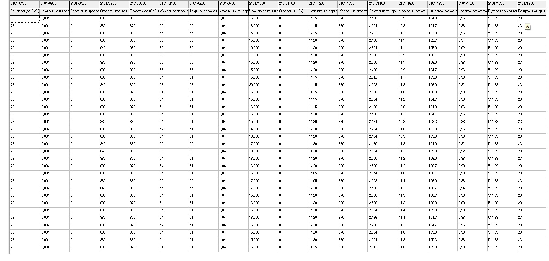

Rossosh Опубликовано 3 мая, 2012 Поделиться Опубликовано 3 мая, 2012 Машинка - ВАЗ 2115 2003 года Движка - 1.5L V8 Жалобы - не ровный холостой ход, после длительного движения начинает терять мощность и если заглушить то заведётся раза с третего а то и с пятого(постоит заводится с пол пинка) Вот скидываю 2 лога 6766 - первый запуск после пробега 250км и простоя в течение получаса, 54545454 - второй запуск после пробега пару км и простоя пару минут. ЭБУ Январь 5.1 - 41(с прошой от 71) старой аппаратки, прошивка J5v13i02 паульс(пробовал все - эффект тот же ток на других едет похуже), форсунки Бош 502(статику и динамику в проше поменял) логи.rarПолучение информации... Ссылка на комментарий Поделиться на другие сайты Поделиться

Rossosh Опубликовано 3 мая, 2012 Автор Поделиться Опубликовано 3 мая, 2012 (изменено) Логи в формате OpenDiag - смотря на них вижу совсем другое чем в других авто с таким же движком и электроникой притом АЦП на всех датчиках постоянно меняется - особенно поражает УОЗ В 03.05.2012 в 21:32, Rossosh сказал: Логи в формате OpenDiag - смотря на них вижу совсем другое чем в других авто с таким же движком и электроникой притом АЦП на всех датчиках постоянно меняется - особенно поражает УОЗ ДПДЗ поменяли - АЦП на нуле 0.507 при нажатии на педаль поднимается равномерно. Первым делом поменяли свечи сеточку и топливный фильтр - давление слабоватое 2.9 с пережатой обраткой 4.6 на прогретой движке не падает а при длительное езде почти не отличается 2.7 и 4.4(бензонасос меняли прошлым летом) Подсоса воздуха нету, клапаны регулировали сегодня и модуль зажигания пробовали другой(катался целый день - эффекта никакого)- осталась электроника. Током бьётся сильно - и немного завышает АЦП данные датчиков ДМРВ допустим на моём авто 0.996 ставлю на эту пятнашку получается 0.016 Завтра будем шкив смотреть - может в нём проблема И ещё 1 вопрос - параллельно с проводкой датчика коленвала есть ещё что то типа датчика(резинка и в ней иголка) оно просто весит - что эт такое и для чего оно нужно? в моей 2110 такого не видел. Изменено 3 мая, 2012 пользователем macik001 Ссылка на комментарий Поделиться на другие сайты Поделиться

Rossosh Опубликовано 5 мая, 2012 Автор Поделиться Опубликовано 5 мая, 2012 (изменено) В 05.05.2012 в 11:39, areal сказал: Форсунки на герметичность,распыл ,производительность проверили?Вам в начале темы про это рекомендовали,а вы игнорируете. Клапаны ещё раз перенастроили. Даление в цилиндрах слабоватое(9/9/8/9)- проверяли на прогретом движке - но бывает и хуже. Форсы работают хорошо(почти новые)навсякий пожарный поменяли уплотнительные колечки - Осталась только электроника. На счёт логов - какой программой снять? Снимал опендиагом. Вот скрин лога Изменено 5 мая, 2012 пользователем Rossosh Ссылка на комментарий Поделиться на другие сайты Поделиться

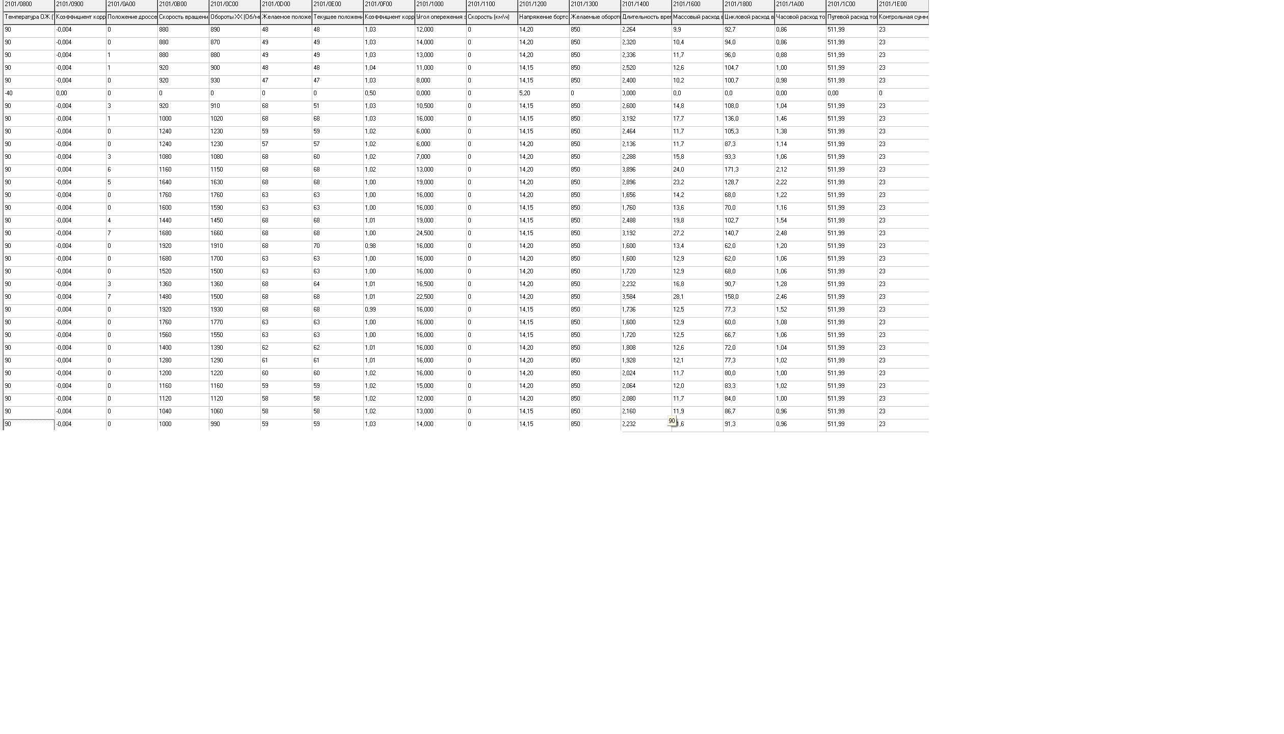

Rossosh Опубликовано 5 мая, 2012 Автор Поделиться Опубликовано 5 мая, 2012 (изменено) А в этом логе поигрался с педалью газа немного Изменено 5 мая, 2012 пользователем Rossosh Ссылка на комментарий Поделиться на другие сайты Поделиться
