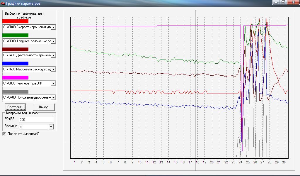

тас Опубликовано 6 мая, 2012 Поделиться Опубликовано 6 мая, 2012 в первом посте написано что прошивка стоит не сток,да еще и статику крутил. в логах видно, что смесь бедная -выкрути коэфф РСО в +0.100- и добейся показаний циклового расхода 80-85 мг \ц. почисти дросельную заслонку-т.к это делалось лет 9 назад. прошивку сток залей. Ссылка на комментарий Поделиться на другие сайты Поделиться

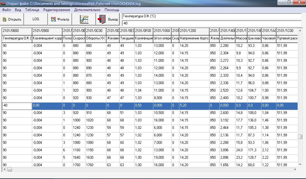

UNick Опубликовано 12 мая, 2012 Поделиться Опубликовано 12 мая, 2012 (изменено) В 07.05.2012 в 18:17, Rossosh сказал: И РСО подкрутил - заводится счас отлично только вот то обороты плавали ненамного а счас 810-1020. На днях колечки поменяем. Обороты у вас плавали и тогда прилично судя по вашим логам. Там плавает положение ДЗ, если конечно вы педальку не трогали при диагностике. и провал температуры до -40град. Похоже на пропадание питания(питание при этом 5.2В) - проверяйте массы, питание.) Изменено 12 мая, 2012 пользователем UNick Ссылка на комментарий Поделиться на другие сайты Поделиться
