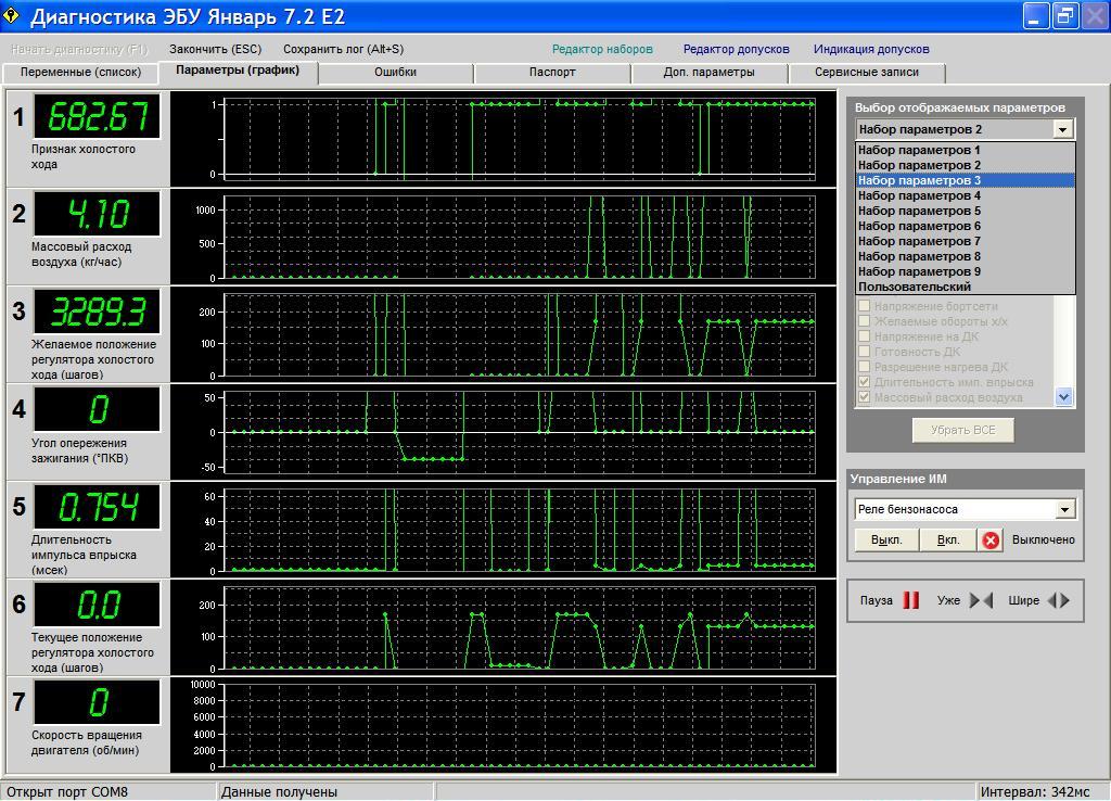

Всегда сравниваю с показаниями Stevaz (Сканер-тестер ЭСУД ВАЗ). У чипованных прошивок часто вижу поменянные местами цикловой и массовый расход воздуха. Так расхождений в показаниях не вижу, для заводских серийных прошивок все правильно. Но снова диагностировал Я7.2 Е-2 и вот такие недостатки хотел бы отметить:
1) почему-то перестали отображаться красным цветом допуски. Запустил старую версию - тоже не отображаются. Как минимум один параметр из допуска вышел
2) при изменении размера окна у меня шрифт в строке состояния тоже меняется (примерно 12pt на 14pt)
3) при обрыве связи в какой-то момент возникла ситуация, что связь ни в какую не восстановилась, даже после закрытия программы-только после перезагрузки. Адаптер или открытый/незакрытый порт тут не причем (тест обнаружения проходит). Сразу открыл Stevaz - он соединился моментально
4) при том же обрыве связи ситуация, о которой я писал: попробуйте сменить набор графиков - и Вы увидите УОЗ=850, длительность впрыска= 0,865 - данные не соответствующие подписям. То есть там, где были обороты в минуту - будут градусы и т.д.
5) при том же обрыве связи не работает кнопка закрытия окна! А вот мой напарник НЕ ЗНАЕТ комбинацию клавиш ALT+F4. Как он закроет программу? Да ни как!
