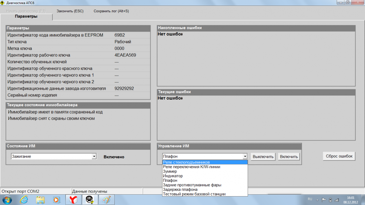

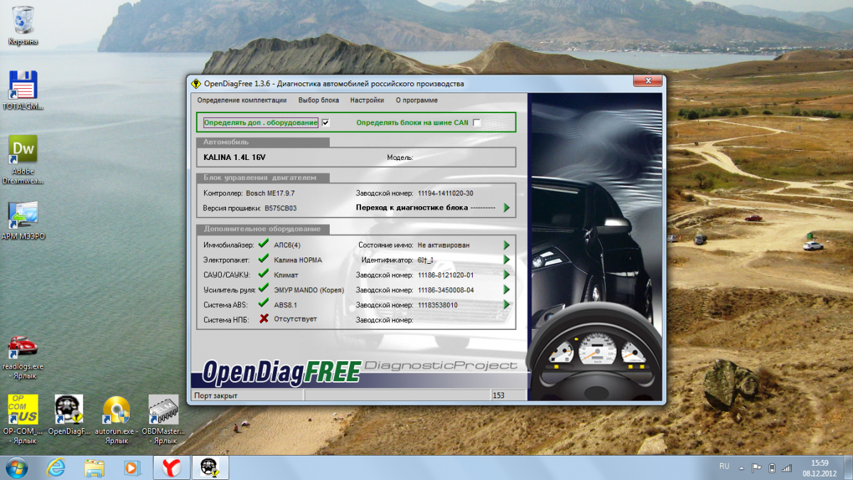

Контроллер бош МЕ17.9.7 Соединяется отлично, всё работает. Только показывает, что иммобилайзер не активирован.Безымянный.pngопен.png

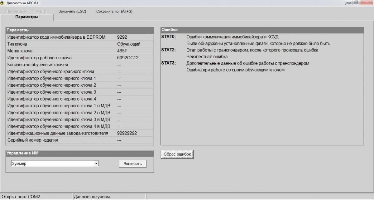

Подключался к 2115 с М74.Во вкладке "Диагностика апс" такие ошибки.Хотя с машиной все в порядке.Не сбрасываются.
Правда вставлен красный ключ.
  В 30.12.2012 в 05:25, gonta сказал:
.Не сбрасываются.
Пока будет ключ с обучающим чипом торчать в замке ,будут высыпать данные ошибки -это нормально .С АПС всё впорядке!

Калина люкс программа1,3,7 от 28/01/13
Контроллер бош МЕ17.9.7 Соединяется работает. Только показывает, что иммобилайзер не активирован
версия 1,3,5 показывает что активирован.

Ошибки АПС6,1
