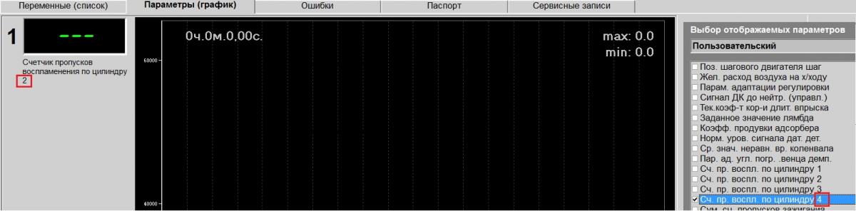

В программе не корректно отображаются счётчики пропусков воспламенения при диагностики bosch 7.9.7 (возможно с остальными тоже).
Выбираю пользовательский набор ставлю галки.
  1. Сч. пр. воспл. по цилиндру 1 - строит график (Счётчик пропусков воспламенения по цилиндру 1)
  2. Сч. пр. воспл. по цилиндру 2 - строит график (Счётчик пропусков воспламенения по цилиндру 3)
  3. Сч. пр. воспл. по цилиндру 3 - строит график (Счётчик пропусков воспламенения по цилиндру 4)
  4. Сч. пр. воспл. по цилиндру 4 - строит график (Счётчик пропусков воспламенения по цилиндру 2)
Видно что корректно отображаются только для первого цилиндра. Так всёже какой счётчик к какому цилиндру относится?
Прикрепляю скрин с примером четвёртого счётчика.
