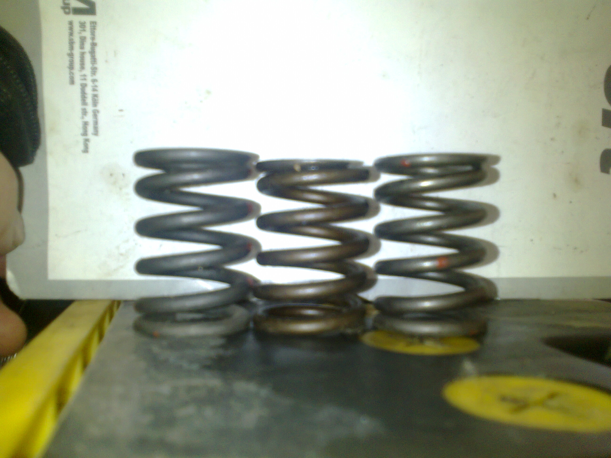

DrobyshevAlex Опубликовано 7 мая, 2012 Автор Поделиться Опубликовано 7 мая, 2012 (изменено) Разобрал голову. Пружины на вид все одной высоты. Клапана все 4 по кругу прилегают, нагара на пояске нет. Сёдла тоже. Вот пофоткал, две раза впускные и один выпускные на скрине. Вроде бы всё нормально. Проехал примерно 150-200км после притирки, я думаю есл бы клапан не прилегал - был бы нагар на пояске. Клапана первого цилиндра все закопчёные. Остальные песочного цвета (немного красноватые) впускные, выпускные все закопчёные. На фото видно на выпускных клапанах, между головкой и направляющей есть зазор. Это нормально? Изменено 7 мая, 2012 пользователем DrobyshevAlex Ссылка на комментарий Поделиться на другие сайты Поделиться
Alex_ka Опубликовано 8 мая, 2012 Поделиться Опубликовано 8 мая, 2012 Разобрал голову. Пружины на вид все одной высоты. Клапана все 4 по кругу прилегают, нагара на пояске нет. Сёдла тоже. Вот пофоткал, две раза впускные и один выпускные на скрине. Вроде бы всё нормально. Проехал примерно 150-200км после притирки, я думаю есл бы клапан не прилегал - был бы нагар на пояске. Клапана первого цилиндра все закопчёные. Остальные песочного цвета (немного красноватые) впускные, выпускные все закопчёные. На фото видно на выпускных клапанах, между головкой и направляющей есть зазор. Это нормально? Глядя на картинку, я считаю что у тебя не снимается масло в цилиндре (износ направляющей и МСК). Вставь клапан до средины направляющей и проверь как люфтит клапан в направляющих во всех цилиндрах и сам должен понять, надо их менять или нет. 1 Ссылка на комментарий Поделиться на другие сайты Поделиться
