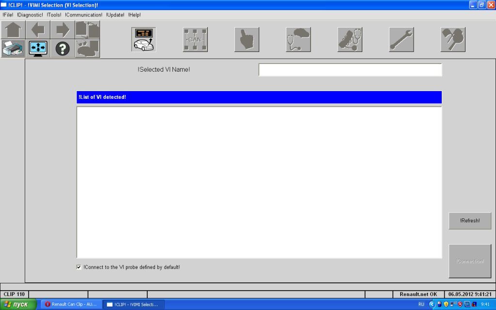

germetosichek Опубликовано 6 мая, 2012 Поделиться Опубликовано 6 мая, 2012 (изменено) проблема в следующем.....вчера поставил Clip....нормально ним работал,регистрацию он не просил и я не удалял файлы,сегодня попросил регистрацию,мол осталось 5 дней,поудалял все что связано с RSRWin.exe......все регистрацию уже не просит ,зато интерфейс проги теперь почемуто на английском языке,как ее попросить чтобы заработал на русском? да еще такая хрень вылазит перед запуском Изменено 6 мая, 2012 пользователем germetosichek Ссылка на комментарий Поделиться на другие сайты Поделиться
POTAP 123 Опубликовано 6 мая, 2012 Поделиться Опубликовано 6 мая, 2012 Это он просится обновится перед запуском, 331 день не обновлялся,можно игнорировать это сообщение,по русскому в настройках покопайтесь. Ссылка на комментарий Поделиться на другие сайты Поделиться
germetosichek Опубликовано 6 мая, 2012 Автор Поделиться Опубликовано 6 мая, 2012 (изменено) как теперь правильно снести дрова и весь Клип?.......деинсталировал Клип.....установил он стал,дров не просил,подсоединяю к машине,загораеться ISO а CAN не светиться на адаптере и голову не видит......как теперь правильно вычистить всю систему от Клипа чтобы по новому поставить дрова? Изменено 6 мая, 2012 пользователем germetosichek Ссылка на комментарий Поделиться на другие сайты Поделиться
germetosichek Опубликовано 6 мая, 2012 Автор Поделиться Опубликовано 6 мая, 2012 разобрался.....просто втыкнул в другой порт ЮСБ и попросились дрова.....подкинул снова все 4 драйвера и все ожило.....заодно разобрался куда делся русский язык....я поменял два файла Congifuration.... Ссылка на комментарий Поделиться на другие сайты Поделиться
