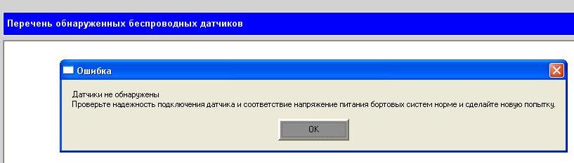

Alex64 Опубликовано 9 декабря, 2013 Поделиться Опубликовано 9 декабря, 2013 При запуске программы, появляется такое окно, его закрываю, появляется второе. Светодиоды не горят и не моргают. Что это обозначает? Ссылка на комментарий Поделиться на другие сайты Поделиться
uncle_sem Опубликовано 9 декабря, 2013 Поделиться Опубликовано 9 декабря, 2013 Растворитель 646 - идеальное решение для отмытия плат от загрязнений после монтажа. Спирт+Калоша и т.д. рядом не стояли. Главное - выдыхать. Движок форума не даёт вставить ссылку на лукоморье 646 активно портит пластмассу, так что осторожнее. можно остаться без надписей на плате и радиоэлементах ;) ну и пластиковые разъемы могут поплыть... При запуске программы, появляется такое окно, его закрываю, появляется второе. Светодиоды не горят и не моргают. Что это обозначает? если светодиоды вообще не горят - похоже что нет питания. либо в разъеме, либо на входе в клип, либо после внутреннего БП клипа. Ссылка на комментарий Поделиться на другие сайты Поделиться
Alex64 Опубликовано 9 декабря, 2013 Поделиться Опубликовано 9 декабря, 2013 На платах есть питание 12 вольт и около 5-ти, мерил на некоторых элементах. Подскажите, где находится внутренний БП клипа. Ссылка на комментарий Поделиться на другие сайты Поделиться
