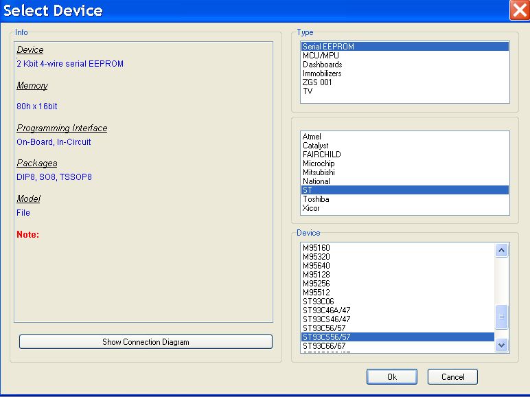

dim86050 Опубликовано 7 мая, 2012 Поделиться Опубликовано 7 мая, 2012 как X-PROG-m прочитать 93s56 ? 4 Ссылка на комментарий Поделиться на другие сайты Поделиться
Slavik k Опубликовано 7 мая, 2012 Поделиться Опубликовано 7 мая, 2012 след вопрос что 8 и что 16 будет? Ссылка на комментарий Поделиться на другие сайты Поделиться
germetosichek Опубликовано 7 мая, 2012 Поделиться Опубликовано 7 мая, 2012 как X-PROG-m прочитать 93s56 ? разве такая огромная проблема Ссылка на комментарий Поделиться на другие сайты Поделиться
ddc Опубликовано 7 мая, 2012 Поделиться Опубликовано 7 мая, 2012 как National NM93CS56 как ST93CS56 8=8битный режим 16=16битный режим Ссылка на комментарий Поделиться на другие сайты Поделиться
dim86050 Опубликовано 7 мая, 2012 Автор Поделиться Опубликовано 7 мая, 2012 Спасибо за ответ! Подскажите еще раз чайнику 93LC56 как прочитать? 4 Ссылка на комментарий Поделиться на другие сайты Поделиться
Daniulis Опубликовано 7 мая, 2012 Поделиться Опубликовано 7 мая, 2012 Вопрос надо задавать корректно... Ты лучше напиши кто изготовитель микросхем, или хотя бы где они стоят. 93S56 не читается в 8bit-ном режиме. Хпрог тот прогер которому микросхему надо указать корректно, иначе он отказывается читать. Ссылка на комментарий Поделиться на другие сайты Поделиться
dim86050 Опубликовано 7 мая, 2012 Автор Поделиться Опубликовано 7 мая, 2012 Chevrolet Aveo 2007 93LC56 4 Ссылка на комментарий Поделиться на другие сайты Поделиться
slada Опубликовано 7 мая, 2012 Поделиться Опубликовано 7 мая, 2012 Chevrolet Aveo 2007 93LC56 93C56 Ссылка на комментарий Поделиться на другие сайты Поделиться
Sergeii Опубликовано 7 мая, 2012 Поделиться Опубликовано 7 мая, 2012 Chevrolet Aveo 2007 93LC56 И даже внутрисхемно влет! 1 1 Ссылка на комментарий Поделиться на другие сайты Поделиться

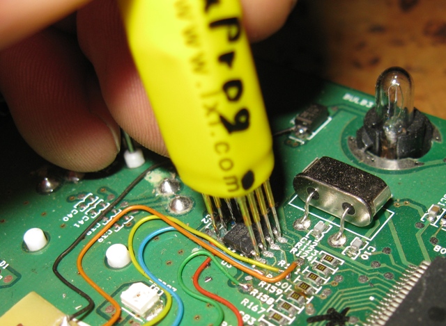

Sergeii Опубликовано 9 мая, 2012 Поделиться Опубликовано 9 мая, 2012 неподскажеш куда подпоятся Да собственно и паять не надо.... 2 2 Ссылка на комментарий Поделиться на другие сайты Поделиться

Sergeii Опубликовано 9 мая, 2012 Поделиться Опубликовано 9 мая, 2012 Существует несколько видов плат на авео...и только одну можно со "спины".....очень редкая. 2 1 Ссылка на комментарий Поделиться на другие сайты Поделиться
qwert3433 Опубликовано 9 мая, 2012 Поделиться Опубликовано 9 мая, 2012 На спине нету точек? Есть один варварский способ.Иголки Сергея работают на ура.(Я не сторонник так панель уродовать,проще дисплей выпаять) 3 2 Ссылка на комментарий Поделиться на другие сайты Поделиться
Sergeii Опубликовано 9 мая, 2012 Поделиться Опубликовано 9 мая, 2012 Если хпрог, то не просто иголки, а иголки для хпрога.... 3 1 Ссылка на комментарий Поделиться на другие сайты Поделиться
sergeiii Опубликовано 9 мая, 2012 Поделиться Опубликовано 9 мая, 2012 Есть один варварский способ.Иголки Сергея работают на ура.(Я не сторонник так панель уродовать,проще дисплей выпаять) 'qwert3433 я с тобой не соглашусь , если панель тебе знакома и ты знаешь как она себя ведёт то эти погопины просто не заменимы это просто идеальный и безвредный вариант ,работают эти иголки ( погопины ) 100% из 100 , ведь в них внутри находятся тугие пружины при прижимании контакт идеальный ,и после процедуры ты ни чего не увидешь чистейшая работа, а каком уродстве ты ведёшь речь ,а вот когда ты выпаиваешь дисплей или микросхему вот это точно ты рискуешь сломать дисплей или что ни будь перегреть , если я не прав то поставь мне минус , кстати кто ерундой занимается и лепит минусы для чего ? . погопины..rar 1 1 Ссылка на комментарий Поделиться на другие сайты Поделиться
