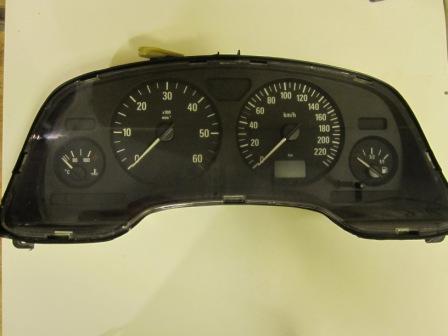

jemchug Опубликовано 7 мая, 2012 Поделиться Опубликовано 7 мая, 2012 Здравствуйте! После корректировки клиент уехал, все было в порядке. Через пол часа звонит и говорит, что перестали работать все стрелы, остальное (одометр, контрольные лампы) работает. До этого снимал стрелы, вынимались легко, с виду редукторы обычные. Делал внутрисхемно. 93с56 уже паяли до меня. Сейчас при включении зажигания сильно дергается стрелка температуры, если ее зафиксировать пальцами, то остальные стрелки начинают работать, пока снова не выключишь зажигание. Пните в нужную сторону куда копать? С редуктором разбираться или eepromка может быть дохлая? opel_zafira_2005_185274km_93c56.rar Ссылка на комментарий Поделиться на другие сайты Поделиться
jemchug Опубликовано 7 мая, 2012 Автор Поделиться Опубликовано 7 мая, 2012 Идиотская приборка. Из-за одного редуктора, который почему то потерял свое нулевое положение, не работают остальные. Разобрал редуктор, кое как выставил, вроде работает. 1 Ссылка на комментарий Поделиться на другие сайты Поделиться
