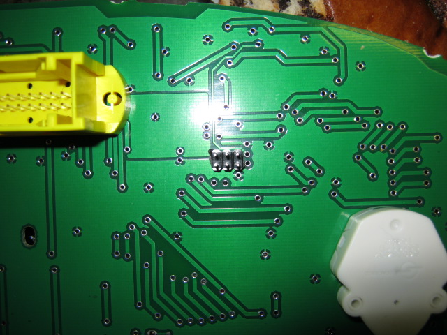

dim86050 Опубликовано 7 мая, 2012 Поделиться Опубликовано 7 мая, 2012 чем пробег смотать? 5 Ссылка на комментарий Поделиться на другие сайты Поделиться

dim86050 Опубликовано 7 мая, 2012 Автор Поделиться Опубликовано 7 мая, 2012 вопрос к шиномантажникам , x-prog-m можно 9S12HY64 прочитать? 3 Ссылка на комментарий Поделиться на другие сайты Поделиться

sergeiii Опубликовано 7 мая, 2012 Поделиться Опубликовано 7 мая, 2012 чем пробег смотать? Есть такой прогер уса прог называется так вот он делает всё без проблем ,цена правда кусается 200.000 ну ни чего со временем отобьётся так что его бери не пожалеешь ,мне он очень понравился . 3 Ссылка на комментарий Поделиться на другие сайты Поделиться
slava700 Опубликовано 7 мая, 2012 Поделиться Опубликовано 7 мая, 2012 IProg делает эти моти. 1 Ссылка на комментарий Поделиться на другие сайты Поделиться
sergeiii Опубликовано 7 мая, 2012 Поделиться Опубликовано 7 мая, 2012 IProg делает эти моти. Я не хочу ни кого обидеть ,прогер ипрог+ прибор очень хороший но он отдыхает против уса прога. 1 Ссылка на комментарий Поделиться на другие сайты Поделиться
Slalex Опубликовано 7 мая, 2012 Поделиться Опубликовано 7 мая, 2012 Можно спаять самодельный прогер для этих Мотей http://www.hw.cz/navrh-obvodu/software/usbdmjs16-programator-pro-mikrokontrolery-freescale-hcs08-hcs12-a-coldfire-v1 софт http://forums.freescale.com/t5/OSBDM-JM60-Open-Source-BDM-for/USBDM-Version-4-9-JS16-JMxx-Hardware-Versions/td-p/95521 Ссылка на комментарий Поделиться на другие сайты Поделиться
sergeiii Опубликовано 7 мая, 2012 Поделиться Опубликовано 7 мая, 2012 (изменено) Можно спаять самодельный прогер для этих Мотей http://www.hw.cz/navrh-obvodu/software/usbdmjs16-programator-pro-mikrokontrolery-freescale-hcs08-hcs12-a-coldfire-v1 софт http://forums.freescale.com/t5/OSBDM-JM60-Open-Source-BDM-for/USBDM-Version-4-9-JS16-JMxx-Hardware-Versions/td-p/95521 Спаять не проблема а протоколы где возьмёшь Изменено 7 мая, 2012 пользователем sergeiii Ссылка на комментарий Поделиться на другие сайты Поделиться
Slalex Опубликовано 7 мая, 2012 Поделиться Опубликовано 7 мая, 2012 Софт по нижней ссылке поддерживает MC9S12HY64 такое чувство что разработчика панели использовали этот демобоард(вложение) S12HY64ACDUG.rar Ссылка на комментарий Поделиться на другие сайты Поделиться
sergeiii Опубликовано 7 мая, 2012 Поделиться Опубликовано 7 мая, 2012 Софт по нижней ссылке поддерживает MC9S12HY64 такое чувство что разработчика панели использовали этот демобоард(вложение) Его бы по разъёму хорошо бы делать дисплей очень хрупкий Ссылка на комментарий Поделиться на другие сайты Поделиться
Slalex Опубликовано 7 мая, 2012 Поделиться Опубликовано 7 мая, 2012 так на панели выведены 6 контактов BDM-а или речь о желтом основном разьеме? там интересно на диагностику что-нибудь выведено (кан или к-лине)? Ссылка на комментарий Поделиться на другие сайты Поделиться
sergeiii Опубликовано 8 мая, 2012 Поделиться Опубликовано 8 мая, 2012 (изменено) так на панели выведены 6 контактов BDM-а или речь о желтом основном разьеме? там интересно на диагностику что-нибудь выведено (кан или к-лине)? По жёлтому разъёму было бы не плохо, (кан или к-лине)? на нашем автопроме ни когда не было и наверное не будет , хотя всё может быть,заводской протокол наверняка есть без разбора. Изменено 8 мая, 2012 пользователем sergeiii Ссылка на комментарий Поделиться на другие сайты Поделиться
OreXov Опубликовано 8 мая, 2012 Поделиться Опубликовано 8 мая, 2012 А чем Вас не устраивает чёрный BDM разъём? Ссылка на комментарий Поделиться на другие сайты Поделиться
Slalex Опубликовано 8 мая, 2012 Поделиться Опубликовано 8 мая, 2012 По жёлтому разъёму было бы не плохо, (кан или к-лине)? на нашем автопроме ни когда не было и наверное не будет , хотя всё может быть,заводской протокол наверняка есть без разбора. Скачал схему на Гранту, там по к-линии только электроусилитель руля, все остальное в том числе и панель по кан шине (6 и 14 контакты OBD2) Ссылка на комментарий Поделиться на другие сайты Поделиться
