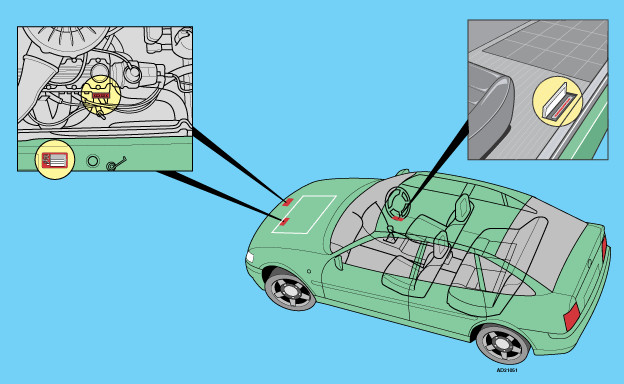

1. Какой прогой диагностить? ( кроме блинк кодов ). На табличках нет номера движка. Пробывал Оп комом, невышло, незнаю номера движка, пол дня убил. :36_6_1:
2. Как узнать номер движка? Мож кто знает.

Благодаря Выбор узнал номер движка--- С20NE, заявлен в Оп коме, но непошёл. В чём может быть трабл?
