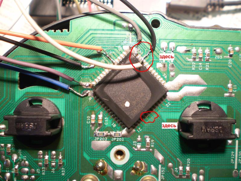

vivladonn Опубликовано 16 мая, 2012 Поделиться Опубликовано 16 мая, 2012 (изменено) Доброе время суток ув. форумчане. Помогите разобраться новичку. Пришла машина на коректеровку одомметра Aveo. Там внутри стоит MC68HC05H12. У меня в X-progM она заявлена, пытаюсь прочитать внутрисхемно-ничего не выходит. Может её нельзя читать X-progMгом внутрисхемно, или что то я неправельно делаю??? Изменено 16 мая, 2012 пользователем Sergeii Ссылка на комментарий Поделиться на другие сайты Поделиться

lis Опубликовано 16 мая, 2012 Поделиться Опубликовано 16 мая, 2012 Что ни день, то новичёк. Наличие прогера, не сматывает пробег. ПС: мне Ваша пайка (как припаяно) не нравится. Ссылка на комментарий Поделиться на другие сайты Поделиться

serrg Опубликовано 16 мая, 2012 Поделиться Опубликовано 16 мая, 2012 Не понимаю, зачем на ножки проца паяться, там же контакты нормальные на плате есть, посмотреть куда идут дороги наверное не судьба. 1 Ссылка на комментарий Поделиться на другие сайты Поделиться

vivladonn Опубликовано 16 мая, 2012 Автор Поделиться Опубликовано 16 мая, 2012 Что ни день, то новичёк. Наличие прогера, не сматывает пробег. ПС: мне Ваша пайка (как припаяно) не нравится. Полностью согласен, это уже 5-я подпайка была..... Ссылка на комментарий Поделиться на другие сайты Поделиться
vivladonn Опубликовано 16 мая, 2012 Автор Поделиться Опубликовано 16 мая, 2012 Не понимаю, зачем на ножки проца паяться, там же контакты нормальные на плате есть, посмотреть куда идут дороги наверное не судьба. Пару ножек можно вычеслить,а остальные нет..... Ссылка на комментарий Поделиться на другие сайты Поделиться

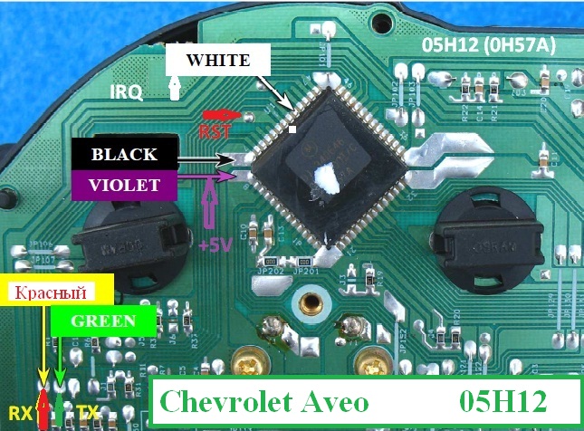

serrg Опубликовано 16 мая, 2012 Поделиться Опубликовано 16 мая, 2012 Пару ножек можно вычеслить,а остальные нет..... Ну тогда держи фотку 2 Ссылка на комментарий Поделиться на другие сайты Поделиться

serrg Опубликовано 17 мая, 2012 Поделиться Опубликовано 17 мая, 2012 На Rezzo лучше шапкой не пробовать, там IRQ жестко сидит на массе по моему, нужно предварительно ногу поднимать. 1 Ссылка на комментарий Поделиться на другие сайты Поделиться
maxx343 Опубликовано 17 мая, 2012 Поделиться Опубликовано 17 мая, 2012 на REZZO без поднятия 51 pin (IRQ) не получится читать-писать. Ссылка на комментарий Поделиться на другие сайты Поделиться
