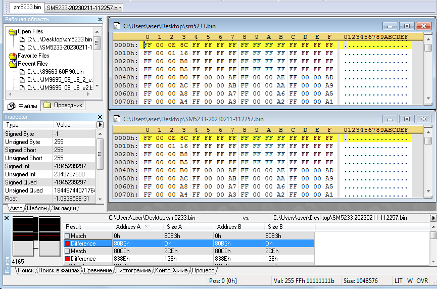

bjack6290 Опубликовано 14 февраля, 2023 Поделиться Опубликовано 14 февраля, 2023 (изменено) 4 часа назад, (SAN) сказал: Ребят есть у кого сток митсубиси аутлендр 2.4 2008 года двигатель 4В12 ЭБУ МЕЛКО. Надо сравнить сток. Произошёл увал блока и поднять не получается. 1860A92505_523312_SM5233-20230211-112257.bin 1 MB · 6 скачиваний Сток вы вряд ли найдёте, редкий софт с экспортного XL. Софт я глянул краем глаза, вроде живой рабочий софт. Через к лайн пробовали с бутом поднимать? p.s. запустил ваш софт на эмуляторе, загрузчик стартует (его область в прошивке цела), софт отрабатывает, всё хорошо. Изменено 14 февраля, 2023 пользователем bjack6290 Ссылка на комментарий Поделиться на другие сайты Поделиться
(SAN) Опубликовано 14 февраля, 2023 Поделиться Опубликовано 14 февраля, 2023 Видать конец епромке пришёл после прошивки испортился конфиг блока а поправить не получается сканеры пасуют так как нет идентов. Можно конечно корпус распилить но клиент будет не доволен. Пробовал и в буте и так ни фига. Сканматик подключается без проблем но конфиг не правит. Ссылка на комментарий Поделиться на другие сайты Поделиться
ledokol Опубликовано 15 февраля, 2023 Поделиться Опубликовано 15 февраля, 2023 (изменено) 23 часа назад, (SAN) сказал: Ребят есть у кого сток митсубиси аутлендр 2.4 2008 года двигатель 4В12 ЭБУ МЕЛКО. Надо сравнить сток. Произошёл увал блока и поднять не получается. 1860A92505_523312_SM5233-20230211-112257.bin 1 MB · 7 скачиваний Вычитывал такой пару лет назад, сравнил с выложенным, это абсолютно разные дампы. Изменено 15 февраля, 2023 пользователем ledokol 1 Ссылка на комментарий Поделиться на другие сайты Поделиться
(SAN) Опубликовано 15 февраля, 2023 Поделиться Опубликовано 15 февраля, 2023 Если есть буду благодарен попробую залить может оживёт но мало конечно верится. Так то в принципе блок живой но висит ошибка Р1676 не закончена конфигурация. Хотя и епром отдельный что ему не понравилось хрен поймёшь. Ссылка на комментарий Поделиться на другие сайты Поделиться
bjack6290 Опубликовано 15 февраля, 2023 Поделиться Опубликовано 15 февраля, 2023 так может там просто файл конфигурации надо поправить и всё заработает. ))) Ссылка на комментарий Поделиться на другие сайты Поделиться
(SAN) Опубликовано 15 февраля, 2023 Поделиться Опубликовано 15 февраля, 2023 В чём и заключается суть проблемы что нормальные сканеры не цепляются а сканматик не может. Если есть проги которые смогут то подскажите. Ссылка на комментарий Поделиться на другие сайты Поделиться
zhekamotor Опубликовано 16 февраля, 2023 Поделиться Опубликовано 16 февраля, 2023 я тебе скинул прогу ....пробовал ? Ссылка на комментарий Поделиться на другие сайты Поделиться
(SAN) Опубликовано 16 февраля, 2023 Поделиться Опубликовано 16 февраля, 2023 Программа не может подключится к моторнику . Запись вина не проходит тоже пишет ошибка. Эта программа не восстанавливает епром или данные в нем. Ссылка на комментарий Поделиться на другие сайты Поделиться
bjack6290 Опубликовано 16 февраля, 2023 Поделиться Опубликовано 16 февраля, 2023 27 минут назад, (SAN) сказал: Программа не может подключится к моторнику . Запись вина не проходит тоже пишет ошибка. Эта программа не восстанавливает епром или данные в нем. еепром может восстановить кнопка "инициализация" во флешере. но тут тоже 50/50 Ссылка на комментарий Поделиться на другие сайты Поделиться
