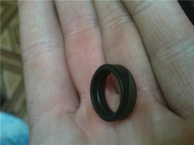

dc13ster2 Опубликовано 21 мая, 2012 Поделиться Опубликовано 21 мая, 2012 (изменено) opel zafira в дизелях не разбираюсь сори !! если с дизелями не имел дело, то отдай машину другому спецу. как ответили выше товариши система овоздушилось, решение проблемы снять с фильтра шланг подачи подключить насос от жигулей накачать солярку, открутить трубки с форсунок, крутить стартером пока не доидет солярка до форсунок, при прокрутки стартером вы качаете насосом, когда появиться соляра, закрутите трубки, заведите и смело отправляите к мотористу, в это время хозяин ишет по городу колечьки под форсунку ,мотор не глушить. BOSCH 2 430 223 003 не уверен но вот так выглядит кольцо Изменено 21 мая, 2012 пользователем dc13ster2 Ссылка на комментарий Поделиться на другие сайты Поделиться
Litvinas Опубликовано 22 мая, 2012 Поделиться Опубликовано 22 мая, 2012 Сначала надо разобратца с движком. какои он 2.0, 2.2 DTL, или DTH, какои насос PSG 16, или VP44. Мои совет, подать примерно 2 бар в насос, взять фонарик и смотреть спереди насоса. Там находятца фиксирующии болт, ели видно. На нем натянутыи салник, вот там должна быть причина. Должно капать соляра. Открути болт ( непотяраи шаибу.) поменяи салник. Работа не простая, очень много терпения надо. Ссылка на комментарий Поделиться на другие сайты Поделиться
