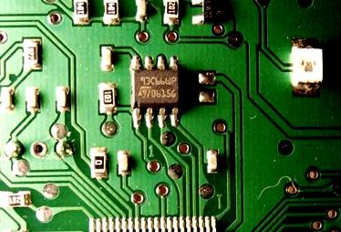

alert2378 Опубликовано 19 мая, 2012 Поделиться Опубликовано 19 мая, 2012 Всем доброго дня. Chery Amulet 2008.Приборка A11-3820010DF.Память 93С66 Так как делал такую первый раз решил оставить себе на память)) дамп. Выпаял микру. УПОЙ через адаптор к ней скачал содержимое а вот при заливке --облом.Причем торопился и не посмотрел,что скачал, потом в редакторе глянул --- по моему какая-то ерунда получилась. А теперь ни правленный дамп ,ни старый, не выложенный на форуме в микруху не залетают.В программаторе выбирал 93С66*8bit Процесс програмирования проходит успешно(???)по крайней мере он так сам пишет.При попытке "считать" записанное весь дамп одни нули.При попытке "сравнить"пишет: Verify Error (1FE)=FF read 00 Verifying: 468 Errors Found Device 93C66 Range:0-1FF Подскажите, в чем причина --- в моих действиях или в прогере(я его только осваиваю) PS. Если судя по ошибке он не видит микру, то куда он дамп при записи записывает? 1 1 Ссылка на комментарий Поделиться на другие сайты Поделиться

allekkss Опубликовано 19 мая, 2012 Поделиться Опубликовано 19 мая, 2012 Одна из ваших ошибок, то что выбрали 8 бит., надо 16. Ссылка на комментарий Поделиться на другие сайты Поделиться

alert2378 Опубликовано 19 мая, 2012 Автор Поделиться Опубликовано 19 мая, 2012 (изменено) Одна из ваших ошибок, то что выбрали 8 бит., надо 16. Согласен.Уже прочел в data по этой микре Выложить дамп не позволяют,пока,правила форума. Сдается в нем, из-за этой ошибки,ничего интересного не найдется Сравнивал в редаторе то что скачал и дамп с форума--- хотя я в этом пока не силен,но даже я вижу что там и не пахнет)) тем пробегом ,что был в приборке Профиль поправил Пробую писать как 16бит--- все тоже самое,только номер ошибки поменялся с 468 на 466 Менять микру? Изменено 19 мая, 2012 пользователем alert2378 1 Ссылка на комментарий Поделиться на другие сайты Поделиться
dim3075 Опубликовано 19 мая, 2012 Поделиться Опубликовано 19 мая, 2012 пробовать нужно ПРОЧИТАТЬ как 93S66!!! вот твоя ошибка! Ссылка на комментарий Поделиться на другие сайты Поделиться
alert2378 Опубликовано 19 мая, 2012 Автор Поделиться Опубликовано 19 мая, 2012 (изменено) пробовать нужно ПРОЧИТАТЬ как 93S66!!! вот твоя ошибка! На данный момент,к сожалению,читать уже нечего И если не трудно --- почему как S,а не С? Удручает другое--куда УПА записывает дамп(а она его записывает--Programming -Success),но в микрухе ничего нет Изменено 19 мая, 2012 пользователем alert2378 1 Ссылка на комментарий Поделиться на другие сайты Поделиться

жека740 Опубликовано 19 мая, 2012 Поделиться Опубликовано 19 мая, 2012 в упе пин тест есть,вот и посмотри где косяк,и если упа китаевская попробуй на 3.3 вольтах , моя гораздо адекватнее работает при такой напруге,а вообще похоже на непропай Ссылка на комментарий Поделиться на другие сайты Поделиться
sergeiii Опубликовано 19 мая, 2012 Поделиться Опубликовано 19 мая, 2012 На данный момент,к сожалению,читать уже нечего И если не трудно --- почему как S,а не С? Удручает другое--куда УПА записывает дамп(а она его записывает--Programming -Success),но в микрухе ничего нет А можно дампик скинуть , в Сызрань городе нормальные пацаны.chery_amulet.rar Ссылка на комментарий Поделиться на другие сайты Поделиться
alert2378 Опубликовано 19 мая, 2012 Автор Поделиться Опубликовано 19 мая, 2012 Ну с каких делов "S", не вводи в заблуждение..... Вот тут прикольно "Так как делал такую первый раз решил оставить себе на память)) дамп." А можно сделать по другому? Ну конечно-же на память))) Всегда стараюсь сохранить оригинал По другому?Сначала попытался прищепкой-не получилось А можно дампик скинуть , в Сызрань городе нормальные пацаны. Благодарю,пробовал и такой,увы УПА оригинальная,брал у Пенко Вот дамп--опять облом--Ошибка:Вы не можете загружать файлы подобного типа 1 Ссылка на комментарий Поделиться на другие сайты Поделиться

derby Опубликовано 19 мая, 2012 Поделиться Опубликовано 19 мая, 2012 Вот дамп, chery amulet 2008, вроде то что надо. A11 10 01 0028 ATECH. 2008 HW:2.0 SW:3.0 EEPROM:0003 A11-3820010DF OP:4 12:47 *59009DW8005974R AMULET 2008.rar Ссылка на комментарий Поделиться на другие сайты Поделиться

alert2378 Опубликовано 21 мая, 2012 Автор Поделиться Опубликовано 21 мая, 2012 в упе пин тест есть,вот и посмотри где косяк,и если упа китаевская попробуй на 3.3 вольтах , моя гораздо адекватнее работает при такой напруге,а вообще похоже на непропай Файл с пин-тестом во вложении Если я правильно, понял отклонение только в тесте 3.3V? Документ Microsoft Word (2).doc 1 Ссылка на комментарий Поделиться на другие сайты Поделиться
GadskiyPapa Опубликовано 23 мая, 2012 Поделиться Опубликовано 23 мая, 2012 Давай неисправности упы в разделе программаторы обсуждать. Запорол дамп . вылечил новым из базы всё - что тут можно ещё обсуждать???? Ссылка на комментарий Поделиться на другие сайты Поделиться
