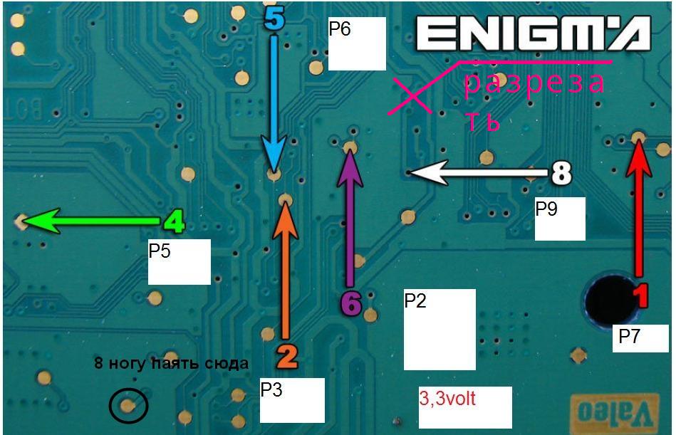

Завтра попробую Тритоном внутрисхемно, как в мануале Энигмы, а вдруг? Всем спасибо, потом отпишусь.

Сервисная история это для другого, к сбросу сервисных интервалов отношения не имеет. Для тритона дорожку подключения восьмого пина надо разрезать а то будет срабатывать защита по питанию.

Тритон и читает, и пишет BSI внутрисхемно отлично. Сам не ожидал. Через внутрисхемный адаптер, на напр. 3.25в. Дорожку как на рисунке не резал. Так что еще один плюс этому отличному программатору. К сожалению записал пока только первоначальный дамп. Алгоритм так и не победил. Не могу просчитать. Не похож ни на один ситроеновский алгоритм. Машину завтра нужно крайний срок отдать. Мне нужно 55000. Кто нибудь, в личку, киньте алгоритм этого БСИ. Пожалуйста.
