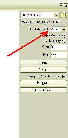

Добрый день.Очень интересно,как прочитать именно UPA,а если конкретно - какую выставить частоту?Эксперименты убивают(см.фото)В UPA 5 мгц нет...Причина завала в этом? ...можно в личку.

про частоту, как вариант - заменить кварц на 4.000, но я сам не пробовал.
Изменено пользователем Xor
С подключением вопросов нет.Я про 5мгц...и причину прибития проца.(случай не единственный)kbit12 ,однако,не прибил-же...
Изменено пользователем 6508560170
Может проблемы после попытки чтения на фиксированной частоте, отличной от 5мгц, а в режиме автоподбора все путем?
Подобная картина наблюдалась на свежих quashqai. Там кварц 7,900, пробуешь читать на 8,000 - упа ругается, что проц закрыт, правда без фатальных исходов. Ставишь автоподбор - читает пишет идеально. Сейчас челябинцы подтянутся может, расскажут, что и как.
Можно попробовать для эксперимента, если валяется какой-нибудь фордовский щит под рукой, поставить кварц 5 мгц и посмотреть, какую частоту упа на автомате выставит. Если 5, значит так и есть.
