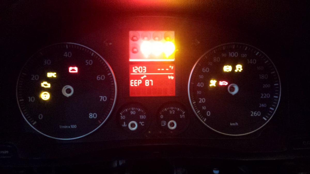

denis0570 Опубликовано 29 января, 2016 Поделиться Опубликовано 29 января, 2016 Дамп считывал энигмой через прищепку на 3.6 в. считалось с ошибками. Сегодня попробовал на 3 в. читает хорошо но поздно. Снял панель залил что было в энигме считанное ранее - панель загорелась. Вчера посмотрел сервисный абритус, диагноста сейчас на сервисе нет, посмотрел там VAG полностью открыт все функции. Поэтому вопрос если найти дамп от такой же панели и попробовать привязать реально поднять авто? Ссылка на комментарий Поделиться на другие сайты Поделиться
