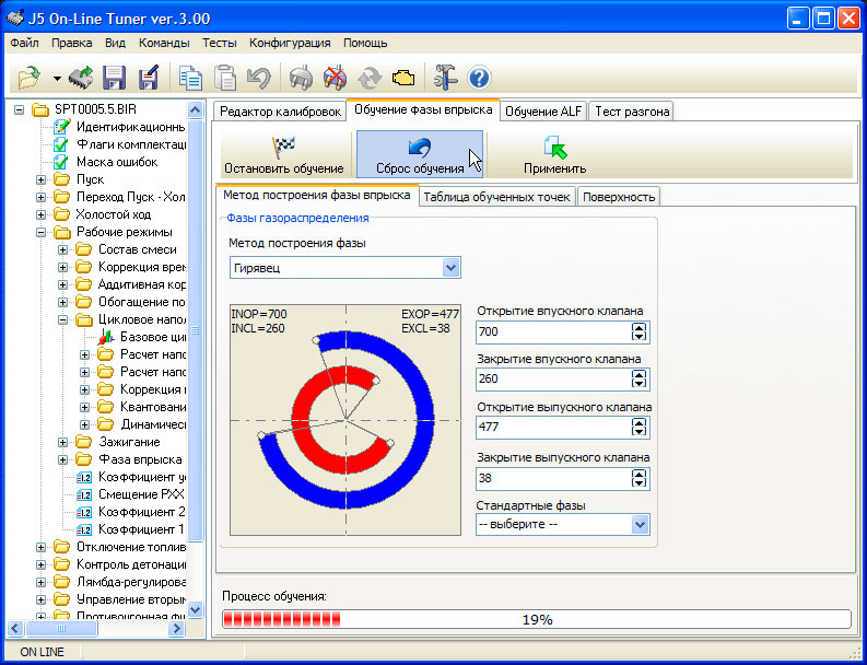

Van34 Опубликовано 28 мая, 2012 Поделиться Опубликовано 28 мая, 2012 Собственно по фазам вспрыска .... Интересует вопрос реально ли расчитать коэффициенты в таблицу для обучения фазы вспрыска, имея из инфы про валы только подъём и фазу в градусах. И след вопрос: При известных параметрах по закрытию и открытию как расчитать таблицу которая приведена выше. С расчётом градусов открытия впускного клапана вопросов нет. 1. От 720 отнимаем опер. открытия впускного. клапана. (пример 720-25=695) 2. Как расчитать закрытие впускного клапана? 3. Как расчитать открытие вып. клапана 4. С закрытием всё понятно, оставляем известные нам градусы. Ссылка на комментарий Поделиться на другие сайты Поделиться
тас Опубликовано 28 мая, 2012 Поделиться Опубликовано 28 мая, 2012 Развал это угол вершины кулачка от ВМТ. Считаем кулачек симетричным. Середина фазы 295/2=147. Опережение равно 147-развал 110=37 до вмт открытие. Закрытие равно 295-(37+180)=78 после НМТ. Ссылка на комментарий Поделиться на другие сайты Поделиться
Van34 Опубликовано 28 мая, 2012 Автор Поделиться Опубликовано 28 мая, 2012 Развал это угол вершины кулачка от ВМТ. Считаем кулачек симетричным. Середина фазы 295/2=147. Опережение равно 147-развал 110=37 до вмт открытие. Закрытие равно 295-(37+180)=78 после НМТ. Понял, спасибо. Допустим мы узнали градусы. А как высчитать коэффициенты в таблицу? Ссылка на комментарий Поделиться на другие сайты Поделиться
Van34 Опубликовано 31 мая, 2012 Автор Поделиться Опубликовано 31 мая, 2012 Народ, как вычислить фазы открытия, закрытия для таблицы, зная углы опережения и запаздывания? Ссылка на комментарий Поделиться на другие сайты Поделиться

Yaroha Опубликовано 3 июня, 2012 Поделиться Опубликовано 3 июня, 2012 Из справки CTPro.. Ссылка на комментарий Поделиться на другие сайты Поделиться
