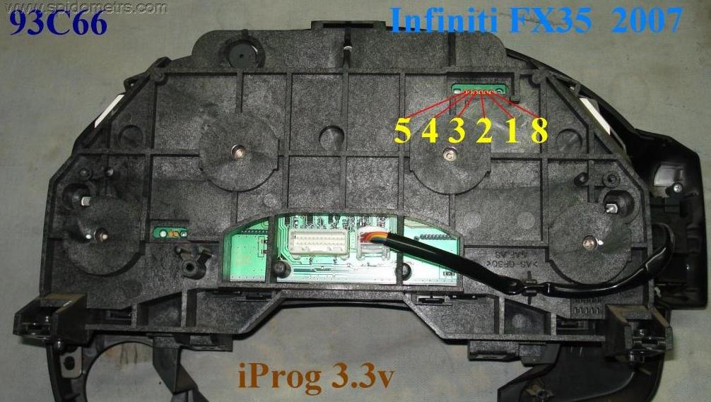

Перое авто такое, поэтому боязно. Из программеров есть UPA USB оригинал и X-prog китайский.
Выпаивать нужно или возможно внутрисхемно сделать?
upa легко
Упы хватит.
